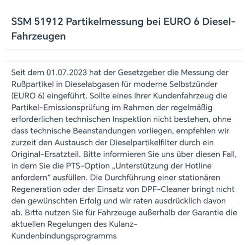

mich hat es leider auch mit meinem C-Max 6/2015 1.5 TDCI 88kW und 130 tkm erwischt. Der ist gestern nicht durch den TÜV gekommen wegen diesem Problem. Partikel waren um die 1,4 Mio. Fehlerspeicher leer.
Die Reparatur wird nun knapp 2.000 € Kosten. Das ist erstmal ein Schlag in die Bauchgegend, da das Auto sonst top in Schuss ist und man auch nichts erahnen konnte. Wie auch, wenn der DPF wohl gerissen ist und alles schön durchfliegt.
Laut FFH hatte er zwar schon ein paar TDCI wegen diesem Problem bei sich, aber es hält sich wohl im Rahmen. Viele kommen durch den TÜV. Denke aber trotzdem, dass es für Einige noch ein böses Erwachen geben wird. Vor Juli 23 sind die Autos ja alle problemlos durch den TÜV gekommen.
Kulanzanfrage wird wohl im Sande verlaufen, da das Auto schon zu alt ist. Mein FFH hat aber empfohlen, auch nochmal direkt bei Ford nachzufragen. Habe ich gemacht und warte auf Antwort. Werde jetzt auch beobachten, was bei den Ermittlungen vom KBA passiert und rauskommt. Entsprechend wird dann auch reagiert.
Was mir aber am meisten Sorgen macht: Der DPF hat keinen Liefertermin... Die Werkstatt versucht schnellstmöglich, an den DPF zu kommen und das Auto zu reparieren. Aber was passiert, wenn der Monat rum ist und noch nicht repariert werden kann? Das Auto beim FFH lassen, da kein TÜV mehr?
Hier die offizielle Pressemitteilung von Ford. Bei mir haben die abgelehnt, weil eine Inspektion bei einer freien Werkstatt war.

Pressemitteilung Ford

Ford hat sich zu meiner direkten Anfrage wegen diesem Problem auch gemeldet. Die Kulanz auf die Reparatur wird abgelehnt, da das Auto älter als 7 Jahre ist. Aber es gibt einen 280 € Servicegutschein als Trostpflaster. Das ist mehr, als ich ehrlich gesagt erwartet hätte und stimmt ein wenig positiv.
