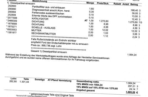

Hat jemand sichere Infos was so ein DPF bei Ford kostet? Sind es tatsächlich +1700€? Ich könnte es eben selber austauschen.
Weiter oben ist meine Rechnung. Dpf über Ford von meiner Freien bestellt und eingebaut. Dazu Inspektion waren 2003 Euro. Dpf mit Einbau waren 1701€ brutto.

Handelt es sich eigentlich bei der Artikelnr 2077588 um einen modifizierten DPF, der mit den Auswirkungen der geänderten Software "zurecht" kommt. Ich muss in einem Jahr zur HU, da wird meiner etwa 220tkm auf der Uhr haben. Bisher habe ich keine Probleme mit dem (noch) ersten DPF und die Regeneration ist etwa alle 700-900km (Langstrecke täglich 2x 80km)
Den originalen DPF bekommt man neu ab ca. 799€. Da halte ich es vertretbar nach dann 9 Jahren und 220tkm einen neuen DPF zu brauchen. Ich las mich nächstes Jahr bei der AU überraschen.
Der mit der genannten Nummer wurde meiner Freien von einem Ford Vertragshändler (große Kette) aktuell verkauft. Trotzdem werde ich vor Ablauf der Garantie nochmal eine Messung machen.
Unten im Anhang ist ein Angebot von Ford selber aus Dezember, da ist die Nummer auch drin.
