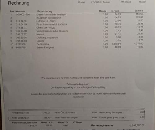

So, dann schaumerma....Filter ist drin und Inspektion gemacht. Jetzt fahre ich 2 Monate und dann messen wir Partikel.
Filter ist Original Ford, bestellt über die Bergland Gruppe.
1000034934
Wow Motoröl günstiger als der Pollenfilter, das ist nicht schlecht für eine Werkstatt.
Ist keim Ford Händler. Das macht schon bssl was aus
Nein, das war mir auch aufgefallen und ich hab nochmal angerufen. Er hat sich vertan und statt 4.3 Einheiten 1.0 auf der Rechnung. Hat mir aber gesagt, alles gut, das macht den Bock nicht fett, da Stammkunde. Feiner Zug.
