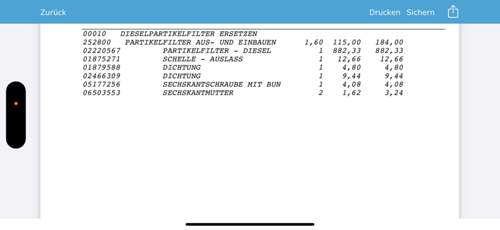

So ich war heute beim Ford Händler und er schickt mir einen Kostenvoranschlag zu für den Wechsel des DPF per Mail.
Dem Meister war nichts bekannt das die zu verkaufenden DPF gesperrt bzw. nicht verkauft werden dürfen.
Sollte ich den Kostenvoranschlag bekommen kann ich mal berichten was der Spaß kostet!

So Kostenvoranschlag bekommen sind auf den Cent genau 1326,41€.
Kostenvoranschlag
das "geht" ja noch im Vergleich zu den Horrorzahlen, die schon genannt wurden.
@spacechild schrieb am 28. Oktober 2023 um 19:29:32 Uhr:
Ich war auch überrascht!
Sag ich ja. Ford ist ned sooo teuer wie das wo man hört..
