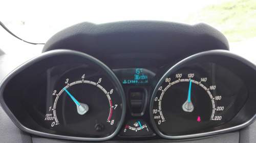

Bin mittlerweile echt am verzweifeln.
Hab folgendes Problem, mein Fahrzeug (1.0 ecoboost 101ps) kommt nicht auf „Betriebstemperatur“.
Wenn ich auch mal länger fahre springt die Temperaturanzeige immer von 4 auf 3 Stiche, hin und her. Zudem steht im Menü das ich 100% Fahrten mit kaltem Motor habe.
Fahre mit dem Wagen täglich zur Arbeit, und hatte diese Probleme vorher noch nie. Der Wagen war auch Ruck zuck auf 4 stichen bzw. 90 grad.
War auch schon in der Werkstatt und hab den Wagen auslesen lassen, jedoch ist kein Fehler hinterlegt.
Daraufhin hat er mir vorgeschlagen den Fühler zu wechseln, gesagt, getan -> keine Veränderung.
Der nächste Schritt war das Thermostat. Da hätte ich die größte Hoffnung, gesagt, getan jedoch wieder keine Veränderung.
Zudem ganzen habe ich auch erhöhten Verbrauch, 7,5liter (Innenstadt). Vorher war ich auf gut 6 Liter.
Ich hoffe ihr könnt mir weiterhelfen.
Würde nach der Fahrt mal fühlen ob die Kühlwasserschläuche warm sind, so wie es Wanjek vorgeschlagen hat und sonst die Temperatur während der Fahrt auslesen.
Kannst dir die Temperatur auch im Servicemenü digital anzeigen lassen. Dafür die km Taste im Tacho festhalten und das Auto starten, sobald die Anzeige ins Servicemenü springt kannst du die Taste wieder loslassen und durch drücken den Menüpunkt wechsel bis dir die Temperatur angezeigt wird.

Danke dir! Hab am 27.11 ein Termin bei Ford. Werde berichten.
Eren
Du meinst 27.12. Bis nächstes jahr wirst nicht zufriedener werden.
Ja natürlich 27.12
Hallo zusammen
Update: war heute bei Ford, die haben den Wagen einen halben Tag lang überprüft, gecheckt und nichts gefunden. Sie sagen alles sei in Ordnung mit dem Wagen. Der Verbrauch seie normal - zwischen 6-9 Liter verbraucht der wohl.
