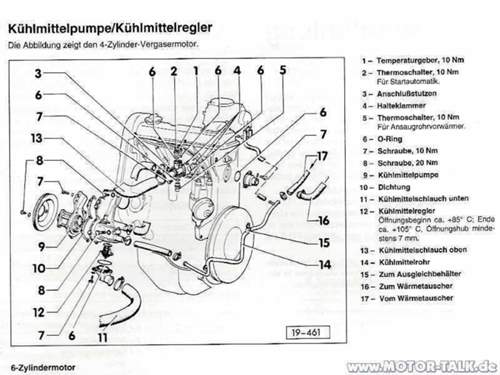

Wenn der Motor noch kalt ist, einfach mal den Ausgleichsbehälter (AGB) öffnen... dann starten und oben in den AGB gucken, dann sollte man eigentlich recht deutlich sehen ob dort Kühlwasser reingepumpt wird... du kannst dazu auch etwas Gas geben, da sich die Durchlaufmenge ja mit der Drehzahl erhöhen sollte.
Dann den AGB wieder zu und Motor weiterlaufen lassen... faß dann mal vorsichtig den Schlauch zum Wärmetauscher (WT) vor und nach dem Gnubbel, wo der kleine Schlauch abzweigt, an... wird er vorne schnell warm und dahinter nicht???
Sollte der Schlauch dann richtig heiß werden und dahinter nicht wirklich warm, dann öffnet dort das Thermostat nicht und das ganze Kühlwasser muss über den kleinen Schlauch im Kühlkreislauf weiter.

So wie im Anhang sollte bei dir auch ungefähr aussehen... oder???
Kuehlkreislauf-4zylinder
Ja, würde sagen, dass kommt in etwa hin 🙄 😕
Dann guck dir mal an wie das Kühlwasser laufen muss, um dort heiß zu werden wo du gesagt hast.
Matze
