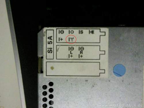

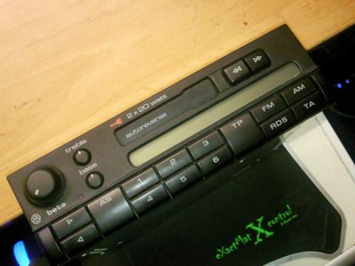

Ab mir nochmal das Radio vor genommen und nach dem Stecker b.z.w. Pinbelegung geschaut dann wäre auf dem Stecker Pin 5 (rot/weiß) Dauer-plus drauf und nach der Pinbelegung des Radio wäre das Ansteuerung für die Antenne ( Motor-Antenne, Remote oder so was ). Oder liege ich da falsch!
Autoradio-beta-roter-kreis
Autoradio-beta
Damit liegst Du richtig.
Wenn z.B. das Fahrzeug mit einem "Beta" oder "Gamma"-Radio ausgerüstet war, ist auf Pin 5 ein zweites Dauerplus vorhanden.
Baut man ein älteres "Alpha" Radio ein, hat das auf Pin 5 einen Schaltausgang.
Ändert man hier die Steckerbelegung (Pin 5) nicht, hat man sich schon einen Verbraucher eingebaut.
Dann hab meinen stillen Verbraucher gefunden und ein Problem weniger und das andere wird wohl der Mikroschalter sein!
