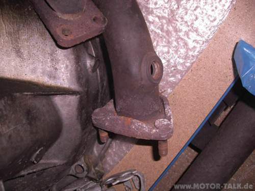

Der Ausbau an sich war recht einfach. Die Schrauben am Endtopf gingen gut auf und der Halter ging gut von der Karosse ab. Der Halter und der Auspuff waren jedoch untrennbar in Rost vereint. Der Krümmer war ne Sache für sich... 5 Muttern gingen gut auf, die 6. ist dann doch mit sehr wenig Kraft abgerissen. Allerdings war der Bolzen schon voher angeschlagen, da sich an der Bruchstelle bereits Korrosion angesetzt hatte. Wenn man den ganzen Auspuff abnimmt (Das Mittelteil löst sich gut von den beiden anderen Teilen) kann man die Bolzen aber gut ausbohren. Ich hab dann den Bolzen durch eine M10x40 V2 Schraube mit Unterlegscheibe ersetzt. Bei Gelegenheit kommt dann die vergoldete von BMW rein. 😉 Die anderen mit Gefühl. Zum Einbau hab ich zuerst die Gummipuffer eingehängt und den Endtopf locker angeschraubt. Dann den Kat mit Dichtungen vorn auf die Bolzen geschoben und die Muttern von Hand draufgedreht damit der Kat nicht mehr runter rutscht. Dann Mittag machen 😉 Anschließend den Halter von vorn nach hinten an der Katrohren vorbei geschoben. Die Rohre sind etwas dicker als beim Original, daher gings nicht anders, sonst bleibt man am Hitzeschutz hängen und man kommt nicht auf den Krümmer. Dann den Halter locker anschrauben, damit alles noch Spiel hat. Danach die Muttern am Krümmer mit 15Nm anziehen und von vorn nach hinten die Halter und Schrauben anziehen.

Die Bilder oben beziehen sich auf den M50B25. Ich hab nen M52B20. Laut Teileliste ist bei mir eine 6-Kant Schraube verbaut. Die Krümmer sind ja auch wegen der Lambdasonden verschieden. Vl wurde da beim redesign noch mehr geändert.

Zeig mir an diesem M52-Krümmer im Anhang bitte mal deine Sechskantschrauben.
Und so sehen alle M52-Krümmer ab Werk aus.
Solange man keinen Bolzen abgerissen hat,braucht man keinen Ersatz und ich habe bereits an diesen auf dem Bild und an beiden Autos in meinem Besitz den Kat entfernt und wieder angeschraubt,ohne einen Bolzen abzureißen.

Bei Demontage des Krümmers besteht die Gefahr,die Stehbolzen im Kopf abzureißen.....willst du dann einen neuen Kopf angedreht bekommen?
Natürlich hat die BMW als Ersatz für einen abgerissenen Bolzen im Programm....
Zum Rest kann ich nicht mehr sagen,als wbf bereits erwähnt hatte.Lediglich,das man hier wirklich GUTES Werkzeug zur Hand haben sollte.Kein Billiges mit riesigen Toleranzen in den Nußgrößen,denn damit bekommt man die Muttern sicher rund und dann hat man mehr oder weniger verloren.....dann wird man wohl sicher das grobe Werkzeug auspacken müssen....war bei mir aber nie nötig.
Und sei dir sicher bei der Nußgröße!Besser mehrfach probieren.Bei den Muttern wird die korrekte Nuß eher stramm drübergehen.Die eine Nummer größer wird dir die Muttern runddrehen....
Evtl. vorsichtig-mit passenden Verlängerungen-drauf klopfen,wenn du sicher bist,das sie korrekt am Sechskant anliegt.Und danach nochmal abziehen,um zu sehen,ob sie dann besser paßt.
Wie gesagt,solltest du hier schnellschnell machen,wirst du genug Zeit haben,um dich darum zu kümmern,denn dann is nix mehr mit schnellschnell. 😉
