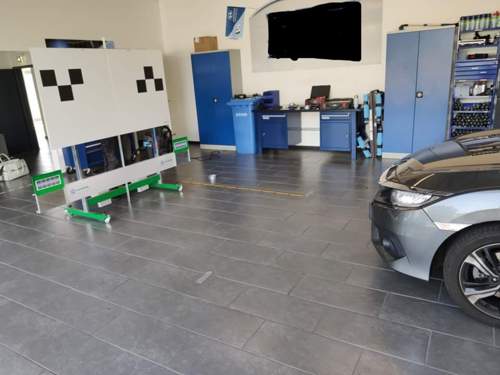

Der Spurhalteassistent hat von Anfang an einen leichten Rechtsdrall. Kann lt Werkstatt nicht justiert werden. Kann ich nicht so ganz glauben …

@nob: Hattest Du die Spur schon mal überprüfen/einstellen lassen?
Das System kann soweit ich weiß justiert werden. Man kann glaube ich neu initialisieren und dabei Einstellungen vor nehmen. Das wäre ggf. mal eine Frage, die Du an Honda Deutschland stellen solltest.
Die Spur sollte passen da er prima geradeaus läuft. Nur der Assistent fährt nicht ganz mittig, immer etwas mehr rechts. Das ist auf der Autobahn wenn man an LKWs vorbeifährt immer etwas eng und motiviert gegen den Assi zu lenken.
Natürlich kann man das Assistenzsystem kalibrieren. Das muss man nach jedem Tausch der Windschutzscheibe machen, siehe hier ein Foto mit einem 10er Civic.

Danke, hatte dem Mitarbeiter beim Händler in Nürnberg da eh nicht getraut.

P.S.: das Bild mit der Kalibrierung ist bei einem Glasbetrieb direkt beim Nürnberger Fernsehturm entstanden. Haben zwar einmal die falsche Einstelltafel bestellt, aber beim zweiten Versuch hat es einwandfrei geklappt.
Ich vermute ich sollte da mal mit dem Honda Kundenservice telefonieren. Den Nürnberger Händler werden wir wohl wirklich auswechseln sobald die Garantie abgelaufen ist. Die Pauschalen für die Werkstätten sind meist recht gering sodaß es nicht fair ist Händler A den Wagen zu bezahlen und Händler B die Garantieaurbeiten machen zu lassen.
