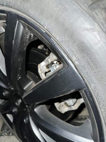

Gestern war ich bei meinem Händler wegen eines Problems mit den hinteren Bremsen.
Ca. 20mm des äußeren Randes der hinteren Bremsscheibe werden wohl durch die Bremsklötze nicht berührt.
Mittlerweile hat der Rand deutlich Rost angesetzt auf beiden Seiten.
Habe nun bissle was über 1000km gefahren aber keine Änderung.
Da werden sie wohl mal die Bremsen auf machen müssen.

Vermutlich wirst du komplett neue Scheiben+Klötze bekommen.
Erinnert mich an den Civic 8, da haben sie die anfangs Haufenweise austauschen müssen.
Aber da du zur Zeit ein Einzelfall bist, wird es vermutlich kein generelles Problem sein.

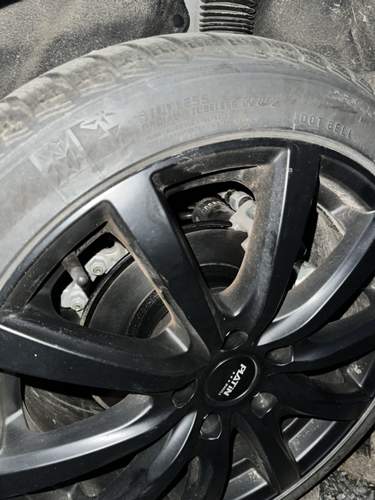

So sehen meine nach knappen 1900km aus, Fahre auch viel Kurzstrecke.

So sollten sie auch aussehen!
Ich fahre am Tag zur Arbeit hin und zurück 20km.
Alle 2 Wochen steht das Auto komplett die ganze Woche,wegen Fahrgemeinschaft.
Selbst da, setzen die Scheiben nicht solchen Belag an.
Ich denke auch, das es einen kompletten Satz geben wird.
Ich hatte das vorher bei meinen ganzen Hondas auch nie und das waren schon einige…

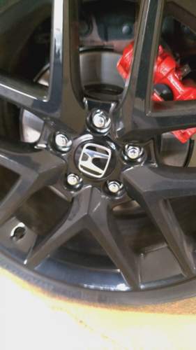

Lackieren musst noch mal üben am Sattel, duck und weg 🙂
Problem ist der Hybridantrieb. Da haben die Bremsen hinten ja fast nichts mehr zu tun. Drum haben viele Hybride hinten Trommelbremsen. Hilft nur, vor allem bei Salz, öfters beherzt bremsen.
Hat mein HH gemacht, werde die Beschwerde weiterleiten 😉

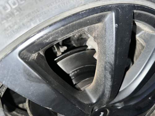

Die Garantiereparatur der hinteren Bremsen wurde heute Nachmittag erledigt.
Natürlich wollte auch wissen woran es denn gelegen hat…
Das konnte mir der Freitagspätschicht-Hondamonteur nicht sagen,außer das wohl die Bremsbeläge nicht richtig angelegen haben!
So schlau,war ich vorher auch…
Naja,sei es drum,nun hoffe ich mal das es alles in Ordnung ist!?

Ich nehme an das alte Problem bei Honda. Die Passungen der Belagführungen sind zu eng. Nur ein bisschen Schmutz und die klemmen.
Da hilft nur etwas feilen oder Beläge aus dem Zubehör, welche zumindest bei mir besser passen.
