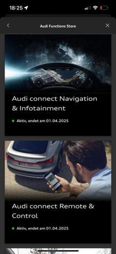

Kurz nach dem Kauf des Autos habe ich bei Audi die beiden Abos "Audi connect Navigation & Infotainment" und "Audi connect Remote & Control" gekauft und diese sind somit aktiv.

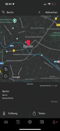

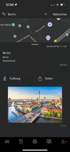

Nun zum Problem: Wie kann ich Ziele (Adressen) vom iPhone auf das Navi im Auto senden? Bei mir fehlt in der App einfach dieser Button "senden". Siehe Screenshot.
Auch wenn ich am iPhone über Google Maps, dann auf Teilen und dann myAudi App anwähle, dann kommt die Fehlermeldung "Ziele senden nicht möglich Keines Ihrer Fahrzeuge unterstützt das Senden von Zielen"
-> Was mache ich falsch? Oder benötige ich noch irgendein Abo?

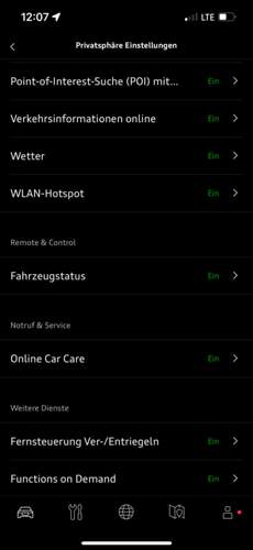

Privatsphäre ist alles auf „Ein“
Diesen Button „Senden“ gibt es einfach bei mir nicht
Einstellungen1
Einstellungen2
Kein Button

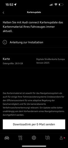

@Xerion Und die Online Kartenupdates auch? Aktuell ist 10.2024.
Gute Frage.
Dazu habe ich neulich eine Aufforderung zur Installation erhalten. Demnach soll ich es per usb Stick installieren.
Die Offline-Installation ist aber generell nicht notwendig, wenn man, wie du sagst, die beiden entsprechenden Lizenzen hat. Dann sollten monatlich die Updates für die Region kommen, in der sich das Fahrzeug befindet oder wohin eine geplante Route aktiv ist (d.h. gefahren wird). Allerdings hat auch das bei mir mit der alten Software überhaupt nicht funktioniert. Schau mal in der Anzeige der aktuellen Versionen nach, dort steht auch, welche Navi-DB installiert ist.

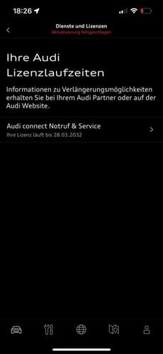

Danke. Ich glaube wir kommen dem Problem auf die Schliche: Navigationsdatenbank V03959806QK_P0220_EU_2019.05
-> also wird wohl seit Mai 2019 kein Update mehr d drauf gekommen sein?!
Ich habe definitiv das Navi Paket gekauft, das wird mir auch so angezeigt, siehe Screenshot. Allerdings ist mir eben auch aufgefallen unter „Dienste und Lizenzen“ dass dort es auch nicht aufgeführt worden ist. Dort kommt auch immer eine Fehlermeldung.

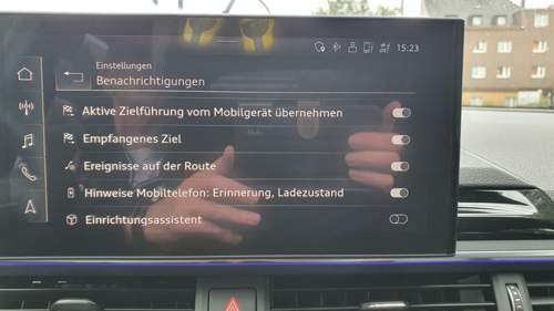

Wie sind die Einstellungen im Fahrzeug?

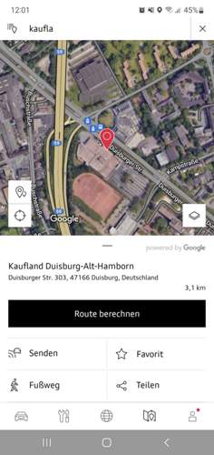

Habe mal von relevanten Einstellungen Fotos gemacht, vergleiche sie mal mit deinen.
Das letzte Foto zeigt die App mit der Senden Auswahl.
