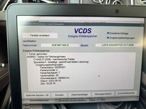

Hier der Fehlerauszug:
Adresse 34: Niveauregelung (J197) Labeldatei:. DRV\4G0-907-553.clb
Teilenummer SW: 4H0 907 553 B HW: 4H0 907 553
Bauteil: LUFE-DAEMPFER H16 0095
Codierung: 008002
Betriebsnr.: WSC 12345 123 12345
ASAM Datensatz: EV_AirSuspe 003017
ROD: EV_AirSuspe_VW51.rod
VCID: 2B53432642070B1250-807E
4 Fehlercodes gefunden:
455690 - Geber f¸r Fahrzeugniveau
C1048 07 [008] - mechanischer Fehler
Sporadisch - best‰tigt - gepr¸ft seit letzter Lˆschung

455692 - Geber f¸r Fahrzeugniveau
Umgebungsbedingungen:
Fehlerstatus: 00000001
Fehlerpriorit‰t: 2
Fehlerh‰ufigkeit: 19
Verlernz‰hler: 32
Kilometerstand: 198664 km
Datum: 2019.04.11
Zeit: 07:47:23

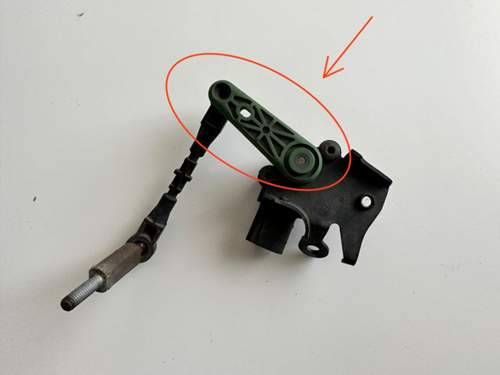

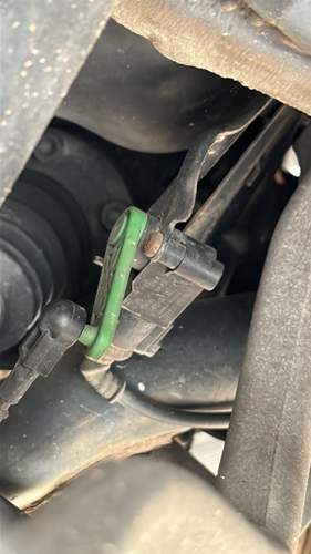

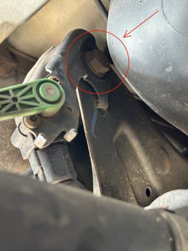

Könnte jemand mir helfen, wie kann man hinteren Niveausensoren austauschen?
@Ferit3434 schrieb am 20. Oktober 2022 um 10:20:04 Uhr:
Das Lösen dieser Schraube ist gar nicht so einfach. Warum so ein Blödsinn für den A8 gemacht wurde. Das Schraube mid Querlenker befestigt und lang, Muss mann Achs und Tank runter 😕
Du kannst nur Sensor lösen ohne Platte, sind nur 2 Torx Schrauben
@BIG-BOSS schrieb am 28. Oktober 2022 um 19:02:28 Uhr:
Ok, ich habe getauscht, aber fehler immer noch da, nach dem motorstart 1-2 km fahren dann kommt fehler
Warum hast du überhaupt Sensor getauscht? Was war dein Problem?
@BIG-BOSS schrieb am 2. November 2022 um 15:10:05 Uhr:
Vordere sensoren habe noch nicht getauscht
Die vorne recht Sensor arm war fest, ich habe mit neu (29.00€ von eBay) getauscht. momentan keine Fehlermeldung

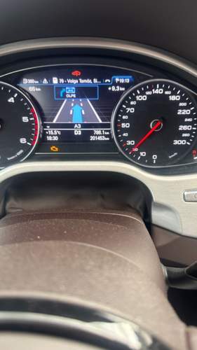

habe einen Audi A8 3.0 TDI 2013 und mitten im Urlaub folgendes Problem 🙁
Vor 6 Tagen ging auf dem Tacho die Meldung
„Luftfahrwerk Störung“

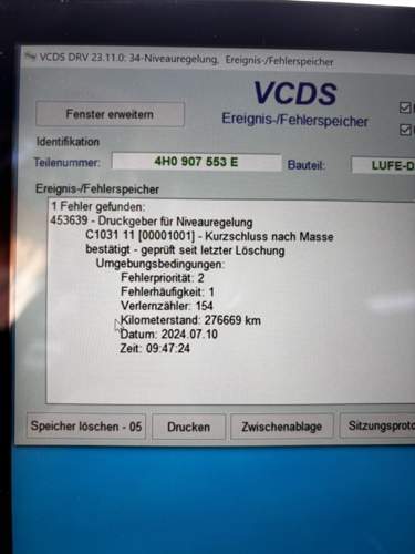

Mit VCDS ausgelesen kam dann folgender Fehler:
453639 Druckgeber für Niveauregulierung
C1031 11 [00001001]. Kurzschluss nach Masse
Bis heute war die Meldung auf dem Tacho gelb, seit heute morgen wurde es dann rot mit dem Zusatz „Weiterfahrt nur mit 60 kmh möglich. Der hinterlegte Fehler war der selbe.

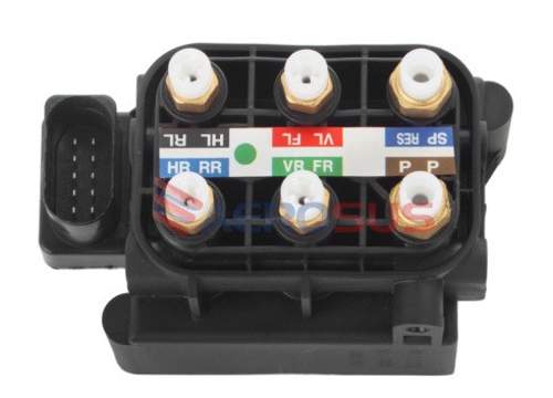

Der Druckgeber nennt sich G291 und sitzt im Magnetventilblock am Kompressor.
[Von Motor-Talk aus dem Thema 'Luftfahrwerk Fehler Druckgeber' überführt.]
Magnetventilblock
okay, mit dieser Information kann ich etwas anfangen.. Danke
Aber warum steht die Bezeichnung G291 nicht im Fehlerspeicher ?
Das Bauteil heisst bei Audi so!(Stromlaufplan,ETKA)
In VCDS gibt es das so nicht.
Den Geber gibt es nicht einzeln man muß den Magnetventilblock ersetzen.
