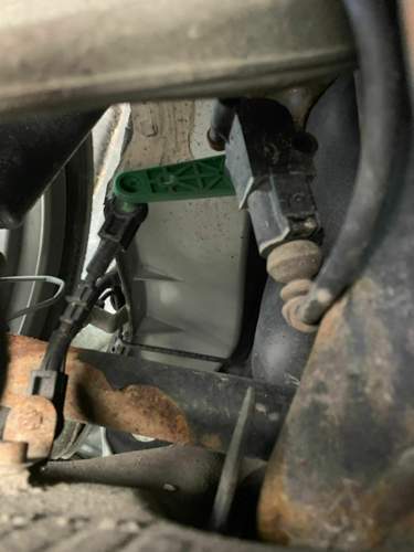

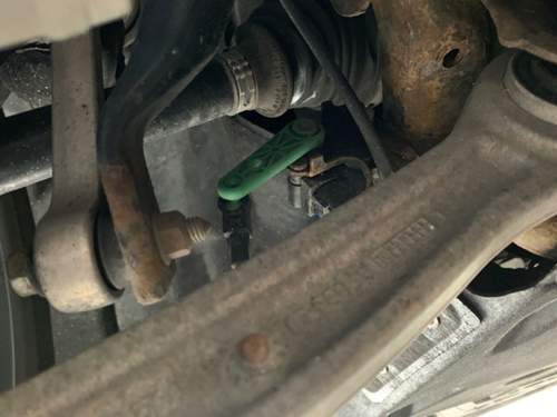

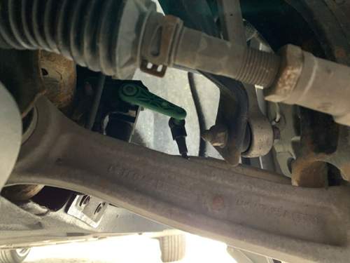

Also ich finde den Fehler eigentlich nicht. Kein Sensor ist wirklich angespannt. Der letzte hinten links ist etwas verbogen, war aber auch nicht durchgedrückt...
+2

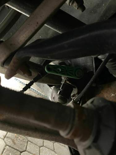

Und hier noch hinten links - schon erstaunlich wie wenig so ein Oberklassenfahrzeug gegen Rost geschützt ist....
Koppelstangen ab machen und den grünen Arm bewegen. Müssen leicht gehen.
Und so verbogen wie die Koppelstangen aussehen, wette ich, dass fie Sensoren fest sind...
So ein Sensor kann auch defekt sein ohne das er fest sitzt.
Koppelstange aushängen langsam hin und her bewegen und im Meßwerteblock die Werte beobachten.
Na dann muss ich für die Diagnose wohl nochmal ran und alles aufheben. Mal schauen ob ich die Koppelstange hinten aushängen kann ohne das Rad zu demontieren, alles ziemlich eng. Ich hätte alle Gelenke dieses Sensors mal gerüttelt und mit silikonspray eingesprüht, es hat nicht den Eindruck gemacht, dass irgendeines angespannt bzw fest ist.
So einfach aushängen geht nicht man muß den Hebel mit Halter am Lenker abschrauben.

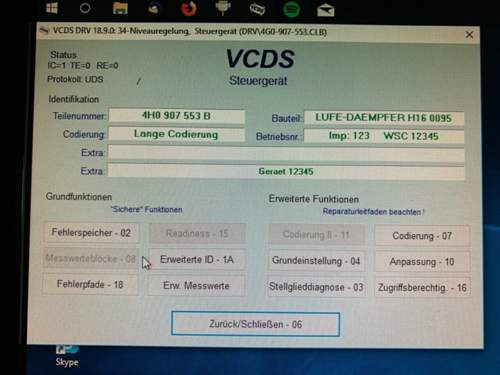

Ich wollte mir das eben mal ansehen, warum ist Messwertblöcke ausgegraut? Wie gehe ich jetzt vor?
.jpg

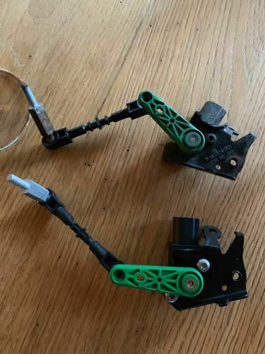

Ok, habe alle ausgebaut. Vorne links ging er deutlich schwerer als bei den anderen 3. also werde ich diesen mal tauschen....

Dann mal ganz in Ruhe den Tester genommen die PWM Werte ausgelesen und auf die Kotflügel gedrückt. Siehe da vorn rechts verhält sich anders als die anderen. Der Sensor an sich war/ist noch funktionsfähig. Das Teil ausgebaut und wieder gängig gemacht. Naja was man so als gangbar bezeichnen kann. Jedenfalls ist die Störung danach nicht mehr aufgetreten ... und dann doch entschieden einen neuen zu besorgen.
Man muss wissen dass die Sensoren im Neuzustand leichtgängig sind. Mit kleinen Finger zu bewegen. ;-) Der Unterschied ist deutlich. ich schreibe das für alle, die noch nie solch einen Sensor ausgebaut haben ...
Nach dem Einbau war alles gut, da ich das baugleiche (Koppelstange, Hebel usw.) bekommen habe.

Also ich habe den Geber vorne links gestern getauscht. Ich habe nichts kalibriert oder sonstwas - muss man doch auch nicht?
Der alte Geber war sehr schwergängig, der neue natürlich total leichtgängig.

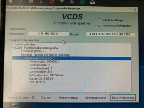

heute wollte ich den Audi ausprobieren - aber auf der Autobahn, ab ca. 120 km/h trat der Fehler wieder auf...
.jpg
Ausgelesen ?
