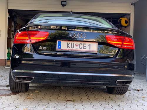

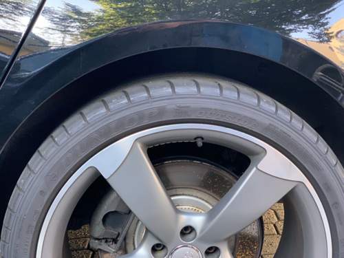

Leider ist das Thema noch immer nicht erledigt.
Mittlerweile habe ich alle Sensoren Geräusche, hinten jedoch keine originalen sondern Nachbau. Ich habe auch die Halterung vom alten verwendet, da ich nicht den Achsschenkel demontieren wollte und hab einfach die Schrauben gelöst und den neuen Sensor an die alte Halterung montiert.
Hinten links steht er höher als sonst überall... was kann da sein? Der neue Sensor auch defekt?
Wenn man die Neveausensoren erneuert sollte man anschließend die Regallage neu lehrnen.
Es wird die Höhe gemessen und im Steuergerät eingeben.
Wenn alles i.O. ist steht das Fahrzeug da nach wieder gerade.
Gibt es hier eine Anleitung? Kommt deshalb noch die Fehlermeldung?
Such mal bei google nach A7 luftfahrwerk tieferlegen. Da gibts eine top anleitung
Ja anhand der Anleitung hab ich meinen a8 vor 3 Jahren tiefergelegt

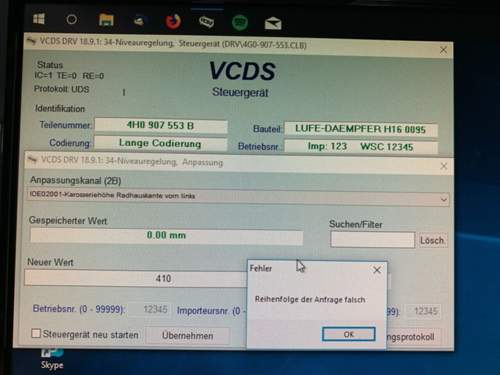

Also damit habe ich mir jetzt vermutlich wieder das Fahrwerk geschossen. Bei mir ist nun kein Wert mehr gespeichert und er steht nachdem ich das referenzniveau anfahre immer noch schräg da. Als ich dann die neuen Werte eingeben will sagt er mir Reihenfolge der Anfrage falsch
Und nein, ich habe natürlich nicht Rücksetzen aller Anpassungen ausgewählten! (Diesen Fehler habe ich vor 4 Jahren mal gemacht....)
.jpg
Gib mal 410.00 ein. Punkt setzen... kein Komma!
