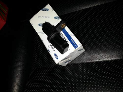

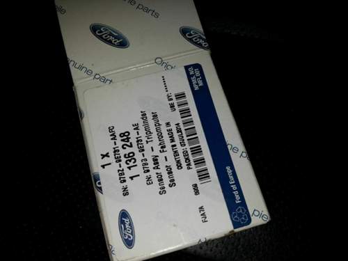

Achja die Bilder ganz vergessen:
20141212-165828
20141212-165839
@sawlling schrieb am 12. Dezember 2014 um 17:53:25 Uhr:
Abwarten obs damit behoben ist.
Heute morgen leuchtete wieder ABS und ASR und aufm Heimweg nur ASR. Nach dem Einkauf war wieder alles aus...
Ich werd noch wahnsinnig
super,
hau die Teilenummern doch noch in den
Teilenummernsammel Threat
ganz oben, nur falls noch nicht geschehen 🙂

Vorallem "nee wir nehmen keine Fremdteile" Macker das Teil war 2 Tage alt und in nem Ford Karton + Ford Rechnung -.-

"tut uns Leid Herr Schilling, da wurde ein Falsches Ersatzteil verkauft. Ihr Mondeo besitzt DIESEN Sensor nicht. Sondern einen anderen direkt im Getriebe. Da reden wir von 8 Stunden Arbeit und ca 1600€...."

Naja der den er mir gegeben hat (letzte woche) ist wohl für nen anderen Motor und/oder anderes Getriebe. Der wäre von außen zugänglich.
Bei mir zeigt der Fehlerspeicher aber nur "Fahrgeschwindigkeitssensor" und somit wusste der typ der mir das Teil ausgehändigt hat auch nichts anderes...
Das was die tauschen wollen sitzt wohl innerhalb des Getriebes. Heißt: Getriebe raus, Getriebe auf, Sensor neu, Getriebe zusammen, Getriebe rein... guck obs läuft.
