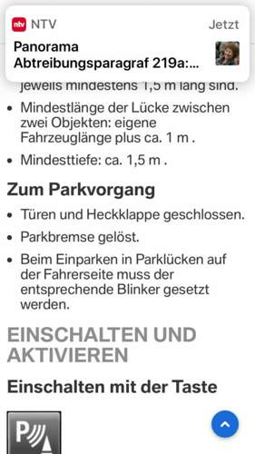

Mir ist er gestern auch einem fast draugefahren, der 5m vor mir stand
Und die Einparkhilfe hat links eingeschlagen als ich parallel zum geparkten Auto stand und eigentlich rechts parken wollte. War eine knappe Angelegenheit, wäre fast dem Auto seitlich rein
Mal den Blinker benutzt ?
Gute Anmerkung!
Setze ich normal immer, kann es aber diesmal nicht getan haben
