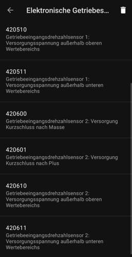

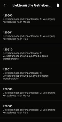

Ich bin mit meinem BMW x1 F48 sDrive20i in die Waschstraße gefahren. Nachdem ich mein Auto fertig gewaschen habe, leuchtete meine Motorkontrollleuchte auf und auf dem Display kam die Fehlermeldung "Antrieb gestört", weiterfahrt möglich". Nach einer Zeit kam dann die Fehlermeldung "Antrieb defekt" und ich konnte meine Gänge nicht mehr schalten. Später stellte sich heraus, dass bei mir unten die Abdeckung offen war und Wasser unten drangekommen ist. Ich vermute das mein Getriebesteuergerät nass geworden ist. Nach einer Zeit als das Auto etwas trockener wurde konnte ich wieder meine Gänge wechseln und die Fehlermeldung "Antrieb gestört" bzw. "Antrieb defekt" ist verschwunden. Meine Motorkontrollleuchte leuchtet jedoch immernoch und das Auto ruckelt beim schalten vom 1 in den 2ten Gang.
Ich habe dann die Fehler ausgelesen die Ihr in den Bildern sehen könnt.
Meine Frage ist jetzt. Reicht es, wenn ich das Steuergerät gescheit trockne und alle Kontakte mit Kontaktspray behandel oder ist das Steuergerät bzw. irgendetwas durch und ich muss es wechseln?
Weil wäre das Steuergerät komplett durchgebrannt, könnte ich nicht nach einer Zeit wieder die Gänge schalten.
