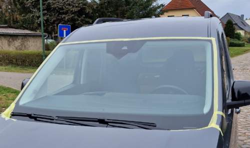

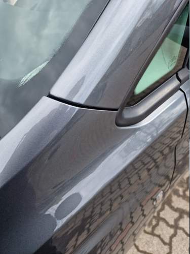

@Buddy1510 schrieb am 23. Februar 2023 um 22:36:44 Uhr:
Windgeräusche. Sonst bin ich mit meinem Autohaus ja ganz zufrieden, aber wenn ich denen sowas zeige und die dann sagen, dass sie mit einem anderen Caddy vergleichen wollen, ob dieser auch solche Geräusche macht, dann Zweifel ich immer ein bisschen an der Menschheit.
Auf dem Video kommt es noch sehr leise rüber. Wenn das nicht weg geht, dann zünd' ich die Kiste an.
https://youtube.com/shorts/Nuq7ZyeLXN8?feature=share
Bezüglich der Windgeräusche kann ich mitteilen, dass es sich um folgenden Spalt beidseitig handelt, welche das Problem verursachen. Da dahinter die Dreiecksfenster sitzen, gehe ich von einem Problem von deren Dichtung aus.
Spalt
Abgeklebt
Der Spalt selbst ist das Problem. Anstatt den Spalt mit Klebeband abzulichten könnte man auch hinter den Spalt z.B. Mossgummi auf das Blech der A Säulen kleben.
