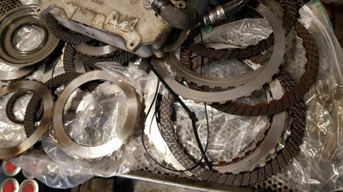

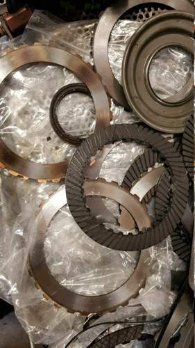

Die aussenverzahnte Stahlscheibe oben links sieht aber ganz schön blau angelaufen aus, oder täusche ich mich da?
Aber die anderen sehen doch soweit gut aus. Bis auf die eine . Scheinbar von Kupplung 2
Die kleine (Kupplung 1)sieht schon teilweise sehr verbrannt aus

@Mr. Pom Pom schrieb am 29. Januar 2018 um 15:18:43 Uhr:
Ist die kleine nicht Kupplung 2?
Richtig, das kleine Paket ist Kupplung 2.
