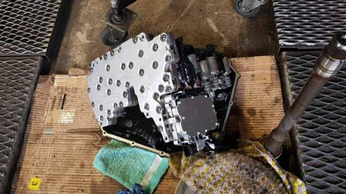

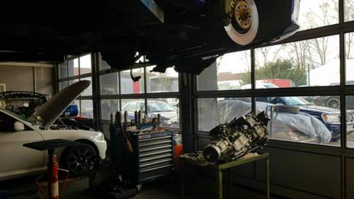

Update:
Er meinte der Fehler lag am Dichtring also den orangenen vom Ölfilter des Getriebes der saß nicht richtig.
Und er hat trotzdem die komplette Einheit von den Kolbenringe mit neuen Kupplungen bestellt und sollte morgen kommen und wird eingebaut keine Ahnung warum er komplett alles neu gekauft hat.
Anbei die Bilder
20180130-144831
20180130-144823
20180130-144807
+5
Das Öl sieht aber dunkel aus.
Ich bekomm langsam Angst. Die wissen hoffentlich das das Getriebe mit 2 GETRENNTEN Ölhaushalten befüllt ist ?! Der Teil mit den Gängen hat braunes Achsöl und der mit der Doppelkupplung hat ca 7 L grünliches Öl drin. Ich sehe auf den Bildern allerdings in dem Teil wo die DK wohnt braunes Öl....das gehört da NICHT hin!!!
Und steckt dann auch in der Mechatronik. Kein Wunder, dass da nichts mehr läuft😰
.....die Lenkung baumelt da auch so lustlos in der Gegend rum.... 2 Muttern mehr lösen und mann könnte sie schön irgendwo hin legen. Falls das wirklich Achsöl im Doppelkupplungsbereich ist, dann kannste die Mechatronik auch wegwerfen, denn das wirst du nichtmehr aus den Kanälen und Stellern etc raus bekommen.
