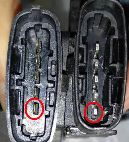

Ist der Krümmer dicht am Motor befestigt bzw. hat er einen Riss (auf schwarze Rußablagerungen achten) ? Das könnte m. E. auch einen Lamdasondenfehler verursachen.
Zumindest beim Rückeln könnte es auch am KW-Sensor (Z16XE) liegen (oder hattest du den schon neu?). Mein (phasenweise) defekter KW-Sensor legte keinen Fehler ab, nur mit dem ELM327 konnte ich sehen, dass Fueltrim bei Fahrt teils total wahnsinnige Werte annahm.

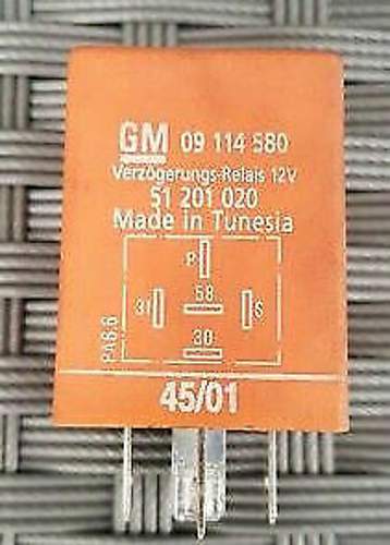

Relais für KLIMA gibt's nicht bei Dir.
Du hast ein MKM.
Der freie Relaissteckplatz könnte Regensensor sein.
Dafür ist die Kiste aber eigentlich zu alt .M.m.n.
Zieh mal den Sockel raus und check die Farben.
Dann kann man evtl.Rückschlüsse ziehen auf das Relais.
Nachtrag :
Der freie Relaissteckplatz ist für das K 11 SWRA-Relais.
Gehäusefarbe vom Relais: ORANGE
SWRA gab's schon von Anfang an . ( X-Motoren ).
Swra-relais opel
Danke für die Erläuterung zum freien Relais-Steckplatz.

Liegt.m.M.n. an der Verkabelung MSG zum MKM.
Sämtliche Stecker am MSG und MKM lösen und auf Korrosion checken.
Ich werde sehen, das ich doch heute irgendwie weiterkomme und die Steckverbindungen überprüfen. Lässt mir ja auch keine Ruhe. Gibt es zwischen MSG und MKM noch irgendwelche Abzweige in der Verkabelung oder ist das eine direkte Verbindung zwischen den beiden nur mit den Steckverbindungen auf den jeweiligen Bauteilen selbst?
