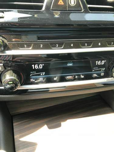

Dann pass auf, dass du nicht enttäuscht wirst. Ich hatte noch nie eine so schlechte Klimaautomatik. Jetzt bei diesen Temperaturen erreiche ich nur halbwegs angenehme Innenraumtemperaturen, wenn die Anlage auf Maximum läuft, bei 16 Grad (weniger geht nicht). Und trotzdem kommt die Luft im Fußraum lauwarm raus (besonders schön bei 31 Grad draußen)
.jpg
wazu ist das Ionic?
Soll die Luftqualität v ich bessern. Merke keinen wirklichen Unterschied, wollte es aber mal ausprobieren
Luftreinigung/Ionisierung

Ohne Automatik sollte es aber kühler werden oder?
Ist das Ionic neu? Oder hat das was mit dem Bedufter zu tun?
Nur bedingt. Widerspricht aber auch dem Gedanken einer Automatik. Was bringt mir dieses kostspielige Extra, wenn ich es abschalten muss.
Kommt mit Ambient Air
Absolute Zustimmung!
