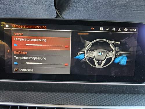

Auf welche Stellung ist denn die Oberkörper Temperatur im Menü?
Würde tippen über Mitte auf eher warm.
@Mini_Me123
Meinst du die zusätzlichen Comfort-Einstellungen bei der man Füße und Oberkörper von Fahrer und Beifahrer getrennt, fein einstellen kann?
Also über das Klima-Menu?
Falls ja, dann ist es bei mir alles auf neutral. Hab da auch schon rumprobiert, aber keine Besserung.

Vielleicht helfen dir meine Einstellungen
Klima Menü
Alles schon probiert, bringt nix…
Wenn ich es richtig verstanden habe sollte man in dem Menü auf ganz warm stellen oder nicht?
