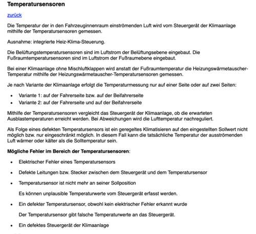

Moin,
ich wollte es noch einmal hier versuchen, bevor ich zum Freundlichen fahre.
Problem:
Im Automatikbetrieb (kühlen) meiner 2-Zonen Klima, habe ich sas Problem, dass aus den oberen (Brusthöhe, nicht Windschutzscheibe) Luftausströmern der Beifahrerseite, nie (wirklich nie) Luft kommt. Nur wenn ich auf manuellen Betrieb umstelle und diese Düsen über den entsprechenden Knopf auswähle, werden auch diese durch die Klimaanlage bedient, daher kann man einen defekten Stellmotor ausschliessen. Ich habe wirklich alles probiert, habe die Oberkörper Temperatureinstellung verändert (da fiel mir auf, dass wenn ich den Regler voll auf warm/rot stelle, plötzlich warme Luft aus den Düsen ausströmt, aber eben nie Kalte…). Das wirklich unangenehme ist, dass der Ausströmer im Fussraum, permanent kalte Luft rausbläst.
Auf der Fahrerseite ist im Automatikbetrieb alles OK und die Luftverteilung ist gleichmässig aus allen Düsen, bei gleicher Temperatur Einstellung.
Ich habe einen defekten Temperaturfühler auf der Beifahrerseite in Verdacht, insofern es diesen überhaupt gibt.
Hat noch jmd dieses Problem und weiss evtl Abhilfe?

Laut T.I.S. sitzt ein oder mehrere Sensoren direkt im Luftstrom. Wuerde sagen, da hilft nur zerlegen und preufen bzw. ersetzen.
Sensor
