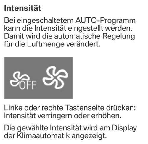

@blackbird2483 schrieb am 26. Dezember 2020 um 08:40:01 Uhr:
Du kannst im Automatikmodus die Lüftungsstärke einstellen, vermute bei dir ist die Stufe 4 eingestellt, bei mir zb. habe ich immer Stufe 2
Hallo, wo geht das bitte?
Viele Grüße
Sebastian
Im Driver's Guide nach "Intensität" suchen
@www.wastl schrieb am 26. Dezember 2020 um 13:07:39 Uhr:
Viele Grüße
Sebastian
Wenn die Frage ernst geneint ist, s. Bild.
Lüfterprogramm

Ja das kenne ich natürlich aber da hat’s ja 5 und nicht 4 Stufen, daher dachte ich es gibt noch was anderes?
Das kenne ich und habe extra auf Stufe eins schon, weil alles andere nur noch laut ist.
Viele Grüße
.jpg
Ne, dass ist schon gemeint. In der von Dir abgebildeten Stufe würden bei mir ständig die Scheiben beschlagen. Würde mir persönlich auch der Luftzug fehlen...😉
Das Problem ist ja egal welche Stufe ich einstelle. Es kommt ja aus den Düsen nicht mehr Luft. Es wird nur lauter und der Sturm im Fußraum stärker aber oben ist nichts los...

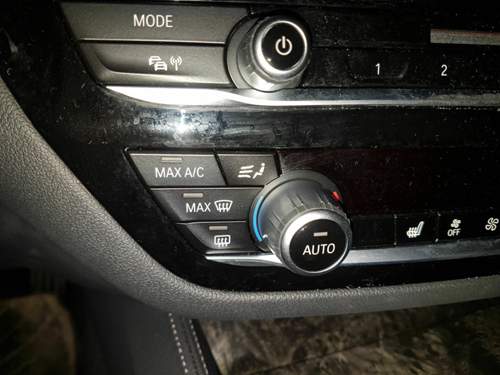

Hallo! Vielleicht helfe ich jemand. Ein Monat fahre ich mit BMW G31 und war immer Kalt bei Füssen mit Klimaautomatik + 23 Grad . Paar Tage habe ich umgeschaltet auf Luftverteilung Manuell regeln (sie Foto Knopf rechts von max A/C) und jetzt viel besser(wärme).Heute gefahren 170km. mit +20 Grad und war richtig warm(bei Fussen auch)
20210117
Bei Füssen ist es oft kalt.
Das liegt an der Höhe und an der Alpennähe.
