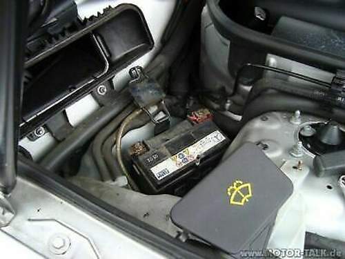

Die Kleine Batterie ist wichtig!
Motorhaube auf
Beifahrerseite
Vor der Frontscheibe, Kunsttoffverkleidung lösen
Da sitz auch der Innenraum Luftfilter drunter
Da drunter sitzt die kleine Batterie
Ist diese Defekt gibt deine SBC irgendwann das Bremsen sein!
Kleine Batterie
wie oft noch? :mad:
JAAA sie ist wichtig, weil wenn sie kaputt ist, das Lademanagement Fehlermeldungen generiert und ist genau so wichtig wie die Hauptbatterie, denn wenn diese ausfällt ist die kleine dazu da, dass du bremsen kannst.
Versteht du das jetzt?
Was soll man noch schreiben wenn du das, was man dir schreibt, nicht verstehst oder verstehen willst. Das ist ja zum aus der Haut fahren.
Nochmal: die kleine Batterie ist unter dem Luftfilterkasten für die Innenraumlüftung (beifahrerseitig)

Der Mechaniker findet die Stützbatterie nicht, stellt aber eine defekte Lima fest. Konrolliere doch selber über das Menü des KI. Wenn Deine Lima defekt ist, wärst Du schon längst liegen geblieben.

Kaufe Dir ein Multimeter und miß selbst erst einmal beide Batterien! Das ist mein Rat.
Selbst wenn es keine Benz Werkstatt ist, das Foto oben von mir ist aus dem WWW.
Noch nicht mal 30sec. gedauert, mit tippen das zu finden.
Google selber
W211 Stützbatterie
Dann nur Bilder ansehen
