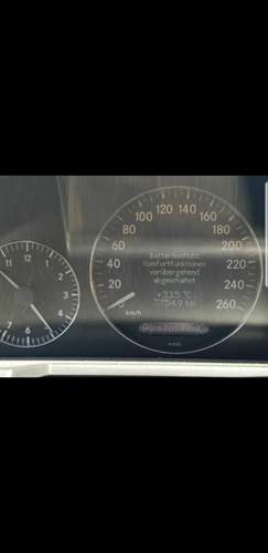

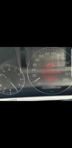

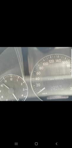

Themenstarteram 24. Juli 2019 um 8:34
Hab das mit der Anzeige versucht. Ich komme nur zur Ölstand Messung.
Jedenfalls kam heute erst die Meldung, dass die Komfortfunktion wieder verfügbar ist. Dann nach dem starten wieder rot. Dann kurz die Meldung keine Störung und dann wieder rot...batterie sieht sehr sauber aus. Keine Oxidation oder Säure irgendwo.
Screenshot-20190724-103009-gallery
Screenshot-20190724-103002-gallery
Screenshot-20190724-103015-gallery
Das ist ein Hinweis, dass deine Lima i.O. ist. Vermutlich hat zumindest eine der beiden Batterien den Hitzetod erlitten. Hohe Temperaturen sind für einen Akku ebenso schlecht wie niedrige. Ich würde mich bei "Einheimischen" oder dem ADAC erkundigen, wo und wie mir geholfen werden könnte. Auch Startakkus gibt es dort zu kaufen ;)

Was genau ist ein Hinweis dass die Lima ok ist?
Was soll ich der Werkstatt denn sagen, was die machen sollen?
Wenn die Lima und die hauptbatterie ok ist, kann ich doch eigentlich fahren?
Ich bezog mich auf deine Worte, dass beim Fahren die Meldung im KI weg blieb.
Wahrscheinlich wird die Stützbatterie die Arbeit verweigern.
Sie ist klein, hat wenig zu tun und geht meist etwas schneller ex als die große Startbatterie.
Ein Praxistipp für Griechenlandgestrandete:
Lass die Stützbatterie in einem Mopedladen testen und wenn nötig kauf dir um paar € eine 12V Motorradbatterie. Dann wird höchstwahrscheinlich alles wieder funktionieren.
Leider kann es aber auch die große Batterie sein, das kann dir auch der Mopedfritze sagen.;)
Wenn du dies nicht schaffst, fahr so weiter wie es jetzt ist.
Es kann u.U. nur passieren, dass eine der Batterien einen Zelleninfarkt bekommt. Dann brauchst auf jeden Fall eine Neue.
