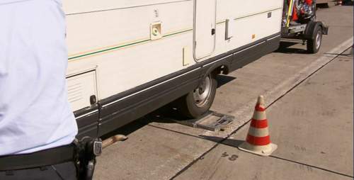

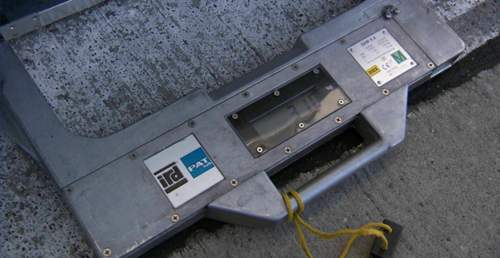

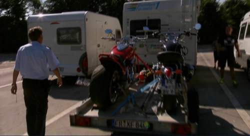

Frage an die Runde:
Wer soll das denn bitte kontrollieren, ob der Bus überladen ist?
D? IT? A? Habe es in diesen Ländern noch nicht erlebt. Zumal würde fast jeder PKW mit Reisegepäck und Reisenden schnell an die Zuladungsgrenze kommen im Urlaub.
Das Nachwiegen auf der Autobahn, erledigen diese "Kollegen" für dich ... aber meist nicht kostenlos ...
p.s.: ... die Waage haben die stets "am Mann"
Bildschirmfoto-2016-10-08-um-17-16-13
Bildschirmfoto-2016-10-08-um-17-16-41
Bildschirmfoto-2016-10-08-um-17-17-07
