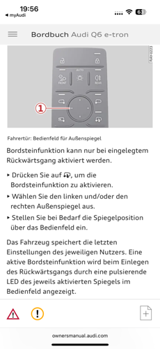

Hmm, bei mir ist eher hin und wieder das Problem, dass die Bordsteinautomatik nicht angeht, wenn ich auf R gehe.
Hatte ich auch. Ich habe folgenden Zusammenhang festgestellt: wenn die Bordsteinautomatik angeht und ich zu ungeduldig bin, darauf zu warten bis die Spiegel wieder hochfahren, drücke ich auf das Icon der Bordsteinautomatik im Türgriff und die Spiegel fahren hoch. Soweit so gut. Beim nächsten R anlegen geht aber diese nicht mehr an. Ich habe sie dadurch dauerhaft deaktiviert: so ist meine Erklärung :-0. Um die Funktion wieder einzuschalten muss ich beim nächsten rückwärts fahren den Button erneut drücken. Danach läuft es wieder, auch beim nächsten parken.
@MaksPashu schrieb am 4. April 2025 um 14:22:26 Uhr:
Das ist auch genauso. Es hilft der Blick in die Bedienungsanleitung…
Anleitung
