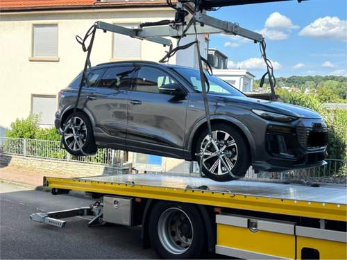

So jetzt bin ich auch bei den Betroffenen eines Totalausfalls dabei…der Abschleppwagen kommt gleich.
Bei mir ging gerade 3 mal hintereinander die Alarmanlage beim geparkten Auto an. Beim dritten Mal bin ich dann zum Auto gelaufen und wollte einsteigen, aber das Auto ließ sich weder über die Griffe, die beiden Autoschlüssel noch über die App öffnen.
Also Pannendienst von Audi angerufen, mit deren Anleitung die Kappe am Griff abgezogen und mit dem Notschlüssel die Fahrertür geöffnet… Bildschirme blieben schwarz, nach einem Versuch einen Resets, den die Audi Kollegen beschrieben haben, ging das Mitteldisplay und auch die Freisprecheinrichtung und das Navi an. Aber es ließ sich kein Gang einlegen und die komplette Elektronik war tot….das touchfeld in der Armlehne ging nicht, der Wahlhebel nicht und das Fahrerdisplay auch nicht. Der Wagen war nicht startbereit.
Zum Glück stand der Wagen bei mir zu Hause vor der Tür. Wenn das im Urlaub vor 2 Wochen passiert wäre, hätte das eine ganze andere Wirkung gehabt.
Nun warte ich auf den Abschleppwagen und den Wagen kann man auch nicht mehr über den Notschlüssel verschließen. Echt schade, da der Wagen bisher problemlos (bis auf Kleinigkeiten) lief und nun ein elektronischer Totalausfall aus dem Nichts. Ich berichte, wie es weitergeht…

Interessant! Meiner steht jetzt auch für mehrere Wochen wegen der Alarmanlage in der Werkstatt.
- Reset & Co haben bisher nicht geholfen
PS : Hast Du in Deiner App die Warnung über Insassenerkennung gehabt, oder blieb die Meldung auch aus?

Nein, ich hatte in der App keine Meldung von der Alarmanlage, was mich auch gewundert hat. Aber die Elektronik muss so abgestürzt sein, dass der Wagen nicht mit der App kommuniziert hat. Denn als ich den Wagen per App öffnen wollte, habe ich eine Fehlermeldung bekommen, dass der Wagen nicht erreichbar ist.
Mein Q6 lief bis auf Kleinigkeiten jetzt über 8.800 km super. Ich bin auch noch 20 min vor dem elektronischen Totalausfall ohne Fehlermeldung gefahren…
Ich bin sehr gespannt, was als Fehler rauskommt. Laut Pannenhilfe von leerer 12 Voltbatterie bis defekte Steuergerät alles möglich. Ich habe auch ein leichtes Klickern wie von einem Relais aus dem rechten vorderen Radkasten gehört, bevor ich den Wagen per Notschlüssel geöffnet hatte. Daher tippe ich eher auf ein Steuergerät…
Und ich hoffe, dass der Wagen nicht wochenlang in der Werkstatt steht…
