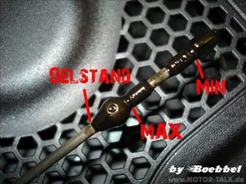

Hast den ölstand bei warmen motor gemessen oder bei kaltem zustand?
Habe auch den BMM muss sagen er ist okay nur das ab und zu wenn der Dpf sich reinigt oder zu geht das er leicht anfängt zu stotern beim abbremsen im leerlauf! Sonst bin ich zufrieden!! Auf holzklopf!!!
@HenryW234: Der BMM verbraucht deshalb mehr als der BKD, weil er ja für die Zwangsregeneration des DPF zusätzlich Kraftstoff benötigt.
Wie kommst du drauf, dass ich ein Chiptuning durchgeführt habe?  😕
@Mazda323F Racer: bei betriebswarmen Motor

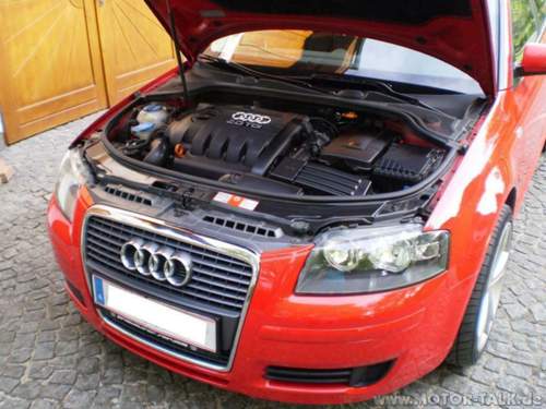

den BMM(8V mit dpf) müsste man doch auch an der motorabdeckung erkennen!?
sieht bei euch die motorabdeckung aus wie im anhang?
http://s11.directupload.net/images/100220/temp/aym867xg.jpg
Jou meiner sieht auch so aus.
