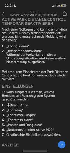

Ich denke, ich hab das Problem bei mir identifiziert, und es hat nichts mit Auto hold zu tun. Und sicherlich kann ich auch die Lösung nachlesen. Falls mir aber jemand helfen möchte: wie kann ich verhindern, dass wenn der Parkassistent Hindernisse erkennt, dass er dann automatisch beim rangieren bremst? Ich glaube nämlich, dass meine Beobachtung vom holprigen anfahren, genau und nur in diesen Situationen auftritt, wo im Park Assistant Plus gelbe oder sogar rot markierte Hindernis auftreten

So geht’s
Mmmh danke dir. Da muss ich nochmals schauen. Ich meine, soweit bin ich bekommen, aber da gabs nur Optionen für seitliche und rückwärtige Warnungen. Und währenddessen wurd mir keine extra Meldung angezeigt

Das Problem ist leider mehrfach wieder aufgetreten. Ich kam nicht aus einer engen Parkhausausfahrt heraus mit Schrankenautomaten beidseitig. Ebenso beim Parken, aber nur in Querboxen, vorwaerts als auch rückwärts. Also immer wenn in diesen Situationen Hindernisse erkannt werden. Notbremsfunktion seitlich und hinten sind aus, Modus D oder R, autohold ist aus, Fläche ist
gerade
Das hört sich nicht normal an, möglicherweise ist da der Händler der bessere Ansprechpartner? Idealerweise kannst du das ja bei ihm vor Ort reproduzieren.
Du hast aber keine Steinschlagfolie oder so drauf? Nicht dass die Sensoren immer denken dass du schon wo drauf fährst.
