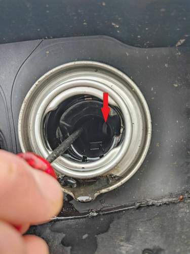

auch von mir nochmal ein DICKES DANKE für die Lösung. War gar nicht so einfach zu entfernen, weil man erst mal heraus bekommen muss, wie man die Klappe im Tank nach hinten geklappt bekommt. Übrigens Vorsicht mit dem Werkzeug, das ihr zum heraus ziehen nehmen wollt. Ich habe einen Grillspieß genommen, hatte mich aber zunächst im Tank verhakt. Da hilft nur Geduld sonst geht nix mehr. Also idealerweise etwas nehmen, das man notfalls durch vorsichtiges Ziehen die Form verändern kann, damit man wieder heraus bekommt, wenn man sich verhakt hat.

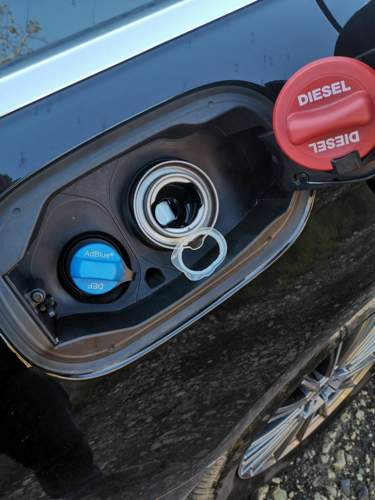

Danke ans Forum - dachte schon, ich spinne. Seit ca. 3 Tankfüllungen habe ich auch das Geduldsspiel mit Feinfühligkeitstraining für die Hand. Werde mal versuchen, ob ich den weißen Ring 'raus bekomme.
Extraktion gelungen.
Ich frage mich nur, warum der Ring ziemlich lange nicht stört und dann irgendwann verrutscht.
