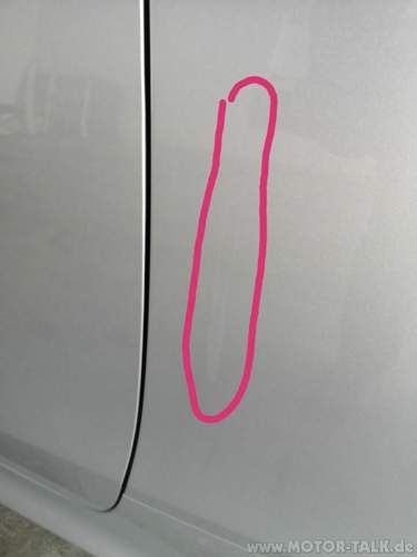

Wagen am 05.12.2018 mit 55 km gekauft. Heute beim Aufbereiter gewesen wegen "Versiegelung" ! Und siehe da, bei richtigem Lichteinfall auf der linken Seitenwand dieser unschöne Fehler. Auspolieren brachte nichts. Ist mit ziemlicher Sicherheit unter dem Klarlack. Nächste Woche will sich der Lackierer bei Mercedes das genauer ansehen. Bin gerade etwas gefrustet. 80.000,- und dann sowas ! Wie wollen die das beheben ? Lackieren ? Wird man immer etwas erkennen ?

auf dem bild schwer zu erkennen aber koennten auch rueckstaende von hartem wasser sein, wenn das fahrzeug beispielweise unter einem rohr stand. hatte ich mal, polieren half alles nichts.
am ende half dieses produkt:
https://www.amazon.com/.../ref=sr_1_4?...
wenn es natuerlich tatsaechlich unter dem klarlack ist, wuerd ich auch auf wandlung bestehen.

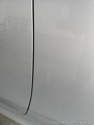

War bei Mercedes angemeldet. Umweltschaden würd ich ausschliessen, der Wagen steht viel in der Garage. Und an den Bildern vom 08.12.2018 sieht man schon ein wenig davon. (Bei genauerem hinsehen) Warum ich das nicht gleich sah ist mir ein Rätsel, da ich sehr "pingelig" bin ! Mein C Cuope nach 3 Jahren !

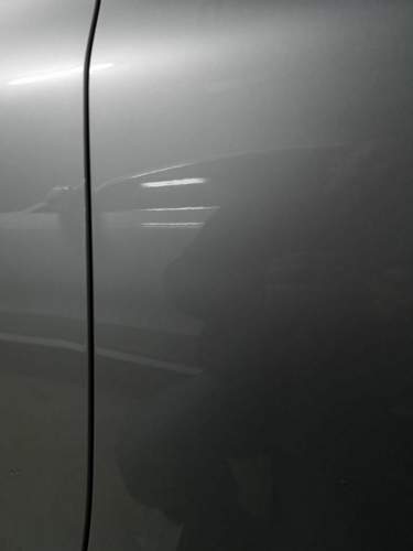

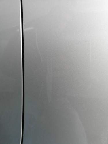

Sodale, mit meinem Nachbarn (Lackierer) gesprochen, der hatte ähnliches bei seinem Audi Urquattro in Silber. Auf dem GTI Treffen dann in der früh solche "Rinner". Den ganzen Tag Sonne pur und es war (dauerhaft) weg. Bin nun vorsichtig mit dem Heißluftföhn drüber. Ergebniss momentan .....Vorher - Nachher ! Wenns so bleibt wär alles OK !

Wie es derzeit aussieht ist der "Rinner" endgültig weg. Also gibt es Entwarnung. Auch wenn keiner Ahnung hat was es war ! (Aufbereiter, Lackierer...) Egal, kein Nachlackieren oder rumprobieren am Lack ! Bin HAPPY !
