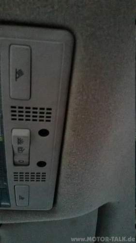

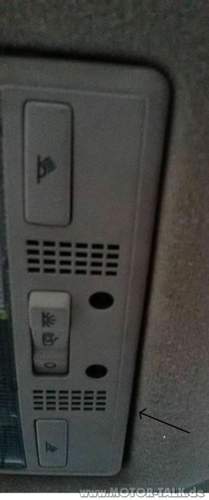

Hallo, ich hab in meinen Golf eine W8 Innenleuchte eingebaut , nur leider geht die leuchte nicht richtig in den Rahmen hinein .
Ich habe einiges an Styropor ausgeschnitten und an der Seite wo der Stecker ist geht die Innenleuchte super rein nur bei der anderen Seite geht die nicht wirklich gut rein obwohl ich dort auch schon einiges an Styropor ausgeschnitten habe .

Weis den niemand eine Antwort dafür ?
Muss man da villeicht den kompletten Styropor entfernen ?
Ja den kompletten heraustrennen sollte helfen. Das Problem hatte ich zuerst auch, hat sich aber durch sehr großzügiges entfernen gelegt.
So hab heute den kompletten Styropor block entfernt , und die W8 Innenleuchte ging trotzdem nicht zu 100 % rein .
Hab dan den Rahmen ausgebaut und dan den auf die w8 Innenleuchte mal rauf gemacht und dan habe ich gesehen das der Rahmen leicht verbogen war , hab diesen dan ein wenig ausgerichtet .
Dan wieder eingebaut und jetzt geht die Innenleuchte perfekt rein 😁

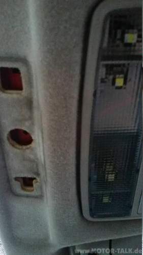

Ich habe letzte Woche in meinem Golf auch die W8 Leuchte verbaut und mich schon geärgert ,dass ich es getan habe.
1. Kriege ich sie nicht vern?nftig fest,weil sie nur gesteckt und nicht wie die alte verschraubt wird.der Ausschnitt im Dachhimmel ist so empfindlich,beim Ausbau der alten habe ich den Alurahmen mit rausgerissen und nun kriege ich ihn nicht mehr richtig rein.wenn ich die Leuchte reindr?cke,geht der Rahmen nach oben raus.wenn ich ihn erst auf die Lampe stecke,komme ich innen nicht mehr an die Blechlaschen,um diese anzudr?cken.die Leuchte sitzt jetzt schief und wackelig im Himmel,was mir ?berhaupt nicht passt,muss da noch mal bei,einen anderen Rahmen fertigen oder eine Art Kantenschoner,um den Rand vom Himmel zu sch?tzen bzw. zu stabilisieren,Styropor war bei mir nicht im Weg
2.habe ich mir unter dem sogenanntem Ambientenlicht mehr drunter vorgestellt.
die beiden roten Leuchtdioden glimmen so schwach,dass sie kaum auffallen.
liegt eventuell da dran,weil ich mir vom grau blauen Kabel am Lichtschalter Strom geholt habe,was aber doch f?r die Armaturen Beleuchtung zuständig ist und ?ber den Dimmregler läuft.
werde das Kabel dort wieder abklemmen und an ein anderes Lichtsignal gehen,wo ich immer volle 12 Volt habe.

Bei mir ist die Ambientebeleuchtung ziemlich hell, und ich habe die auch bei der regulierbaren Instrumentenbeleuchtung angeschlossen. Es schimmert schön leicht bis zum Aschenbecher hinunter, ebenso schimmert das Nussdekor auch sanft rot. Und die Schalthebelplakette spiegelt genau die beiden LEDs.
Blöde Frage: hast du den Regler auf ganz hell gestellt?
Neichten,ich habe den nicht voll aufgedreht,da mir dann die Tachobeleuchtung schon fast zu hell ist.
Ich hab den Regler meistens auf MAX Beleuchtung eingestellt nur wen ich Nachts fahre mach ich den ab und zu mal dunkler ^^ .
