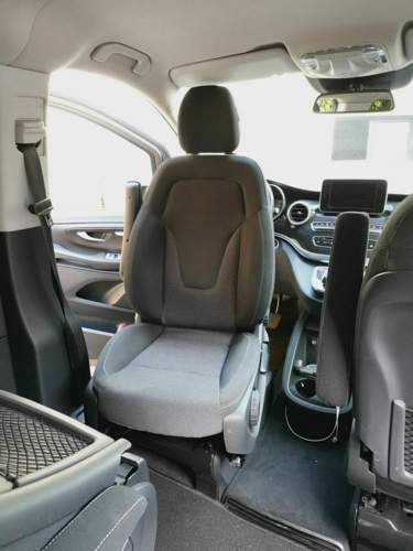

@carintia schrieb am 12. Januar 2021 um 08:27:08 Uhr:
Nun ein paar Bilder zum einbau der Drehkonsole
V Bj. 2017 mit Soundsystem, elektrisch verstellbaren-, heizbaren-, Sitzen
1. Ich habe die Konsole an der Innenseite ausgespart damit der Sitz plan aufliegt.
2. Am Sitzt selbst hab ich das Steuergerät gedreht, damit die Kabellänge reicht

Auf dem Foto, mit der Schiene gegen das Fenster fotografiert, sieht man das unter die Schiene für die Sitzbefestigung noch eine drunter ist. Die ist nur auf einer Seite, wofür die ist, keine Ahnung. Vorher nachher zeigen kann ich nicht mehr ist schon eingebaut und das nachher ist auf dem Foto, aber vorher Stecker nach vorne, nachher Stecker nach hinten.

Ich habe ja wie oben erwähnt, das Steuergerät unterm Sitz einfach gedreht so das die Stecker nach hinten zeigen, klappt auch prima.

Ja, das habe ich auch so gemacht. Danke für den Tipp. Fahrerseite ist somit fertig.
Auf der Beifahrerseite wird es dann ein wenig kniffliger; die Kabel sind hier zu kurz- wenn man den Sitz dann auch noch nach vorn und hinten verstellen will.
Drehsitz Fahrerseite
Wofür sind eigentlich die Kabel für den Weissen Stecker unter dem BF; Sitz? Sitzheizung? Weil die etwas dicker sind, als die aus dem gelben Stecker.
