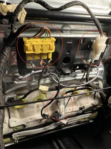

habe heute meine Drehkonsolen unter die Vordersitze gebaut. Dabei musste ich unter dem Beifahrersitz zwei Steckverbindungen trennen; beim Fahrersitz waren es drei Verbindungen. Hat so weit alles sehr gut geklappt, auch die Steckverbindungen wurden wieder zusammengefügt.
Nun komme ich zu dem eigentlichen Problem.....
Nach dem Starten erscheint im Display folgender Hinweis: Symbol Airbag STÖRUNG LINKS....STÖRUNG RECHTS (im Wechsel) WERSTATT AUFSUCHEN. Wenn ich die Okay-Taste drücke, verschwindet dieser Hinweis, dafür leuchtet aber das Symbol AIRBAG in der linken Tachoeinheit.
Was kann ich tun?
Danke für Eure Hilfe im Voraus.

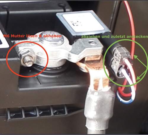

Hallo Frank,
ich würde auch empfehlen, vor dem lösen vom Minuspol den kl. IBS-Stecker abzuziehen.
Ansonsten würde beim wieder anklemmen der unvermeidliche Funke von über 12 Amp. einen ungewollten Stromstoß auf die empfindliche IBS- Elektronik abgeben.
Die abgebildeten 3 Steckverbindungen (1x gelb & 2x weiss) müssen zum durchfädeln durch den geschlossenen Drehrahmen dann kurzfristig gelöst werden.
Da keine Bordspannung mehr anliegt, sollte vermutl. auch keine Fehlermeldung geschrieben werden.

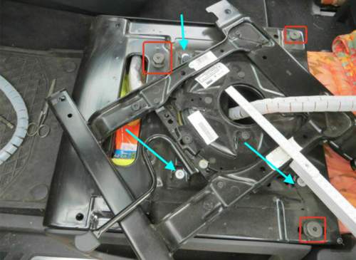

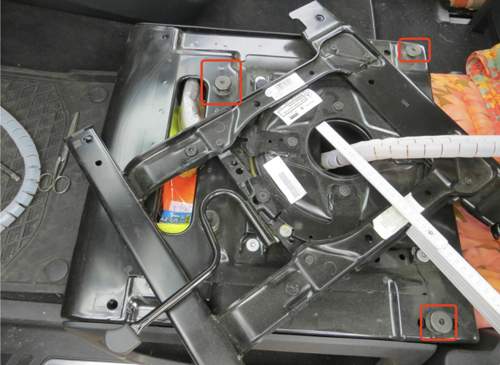

Hallo Leute, ich bin immer noch am überlegen ob ich mir die originalen Drehkonsolen einbauen soll. Beim längeren Studieren, habe ich nun gesehen, dass meine Konsole an den entsprechenden Befestigungsstellen für die originalen Drehkonsolen kein Gewinde haben. Siehe angehängtes Bild, blaue Pfeile.
Die Teilenummer meiner Sitzkonsolen lauten A44791046009120 und A44791084019120
bei dem Marco Polo wäre es aber kürzer Nummern: A4479104600 und A4479108401
Ist das tatsächlich der Unterschied und kann man das Gewinde irgendwie nachrüsten oder muss man die Sitzkonsole von Marco Polo nehmen?

@Helicos schrieb am 5. Mai 2021 um 10:17:37 Uhr:
Moin,
bei mir ist das gleiche Problem, dass ich zwar die Löcher habe, aber kein Gewinde drin.
Bei der Bestellung konnte ich keine Drehsitze auswählen, da ich Burmester Soundsystem habe oder weil es die Komfort-Sitze waren, bin mir nicht mehr sicher.
Würde aber gern die OEM Konsolen nachrüsten.
Gibt es hier Gewinde zum einpressen oder wie geht man da vor?
Greetz
Wenzel

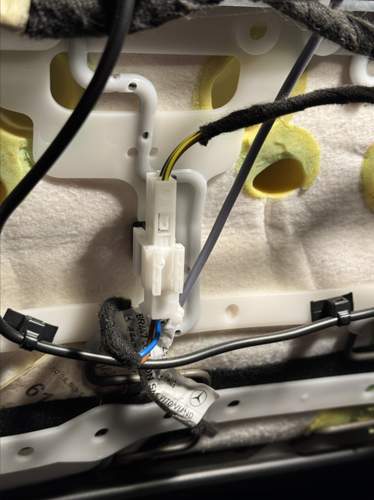

Wenn einer der 3 Stecker unterm Sitz getrennt - oder gar a l l e geöffnet werden - sollte am Starter-Akku unbedingt
das Fahrzeug stromlos geschaltet werden und erst wenn alles wieder gesteckt ist
(außer IBS-Stecker ... der kommt ganz zuletzt rein - )
ansonsten würde eine Fehlermaldung im System geschrieben werden !
