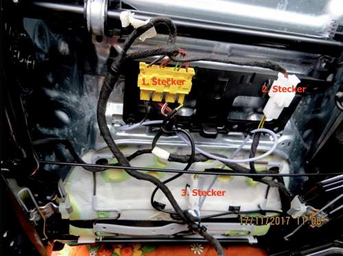

Hallo Frank,
ich würde auch empfehlen, vor dem lösen vom Minuspol den kl. IBS-Stecker abzuziehen.
Ansonsten würde beim wieder anklemmen der unvermeidliche Funke von über 12 Amp. einen ungewollten Stromstoß auf die empfindliche IBS- Elektronik abgeben.
Die abgebildeten 3 Steckverbindungen (1x gelb & 2x weiss) müssen zum durchfädeln durch den geschlossenen Drehrahmen dann kurzfristig gelöst werden.

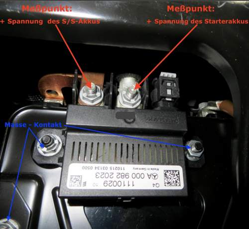

Deshalb mein Vorschlag, den Starter-Akku (unter dem Beifahresitz) besser für eine halbe Std. (reicht Minus-Klemme !) völlig abzuklemmen.
Den winzigen IBS-Kontakt - nimmt man besser sowieso vorm abklemmen raus und nach dem Wieder-Anschluß der Minusklemme - steckt man IBS wieder rein.
Dieses Prozedere soll das elektron IBS-Steuerteil vor dem Funkenschlag beim Aufstecken der Minusklemme mit locker > 12 Amp. vor Beschädigung schützen !
Die gesamten Steuergeräte werden nach dem Wiederanschluß des Starterakkus allesamt wieder hochgefahren.

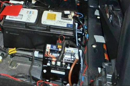

@Pahul schrieb am 9. März 2019 um 19:49:36 Uhr:
Der Blechkasten vom Beifahrer ist schon mal raus:

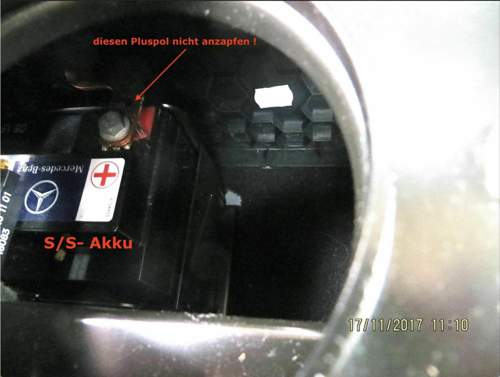

Was ist denn das für ein kleiner Kasten rechts hinter der Batterie?
Gibt es noch eine Batterie im Fahrzeug?
Der W447 hat grundsätzlich 2 Batterien.
Eine normale Fahrzeugbatterie und eine kleine "Notbatterie", die auch bei leerer Fahrzeugbatterie das Starten des Motors ermöglicht.
@Timoher schrieb am 25. Februar 2020 um 12:53:08 Uhr:
Das stimmt so nicht so ganz. Die "Notbatterie" heißt korrekt "Start-Stopp-Batterie". Sie dient keinesfalls dazu, den Motor zu starten (dafür wäre sie viel zu schwach), sondern sie dient beim Startvorgang der Versorgung von spannungsempfindlichen Komponenten wie CAN-Bus, Comand, Innenbeleuchtigung, die durch den Spannungsabfall der Starterbatterie bei Startvorgang gestört werden könnten.
Viele Grüße
Bernd
Genau so ist es wie Bernd schreibt ... die kleine Motorradbatt. - 12 Ah - genannt S/S-Akku u n t e r -stützt bei jedem neuen Motorstart -an jeder Ampel - die etwas "zusammengebrochene" Betriebsspannung von ca. 10,5 Volt auf knapp 12 Volt, damit die abdunkelnde "Kriegs-Beleuchtung" nicht allzu sehr sichtbar ist.
Sowie das Comand incl. Monitor keinesfalls kurzeitig außer Funkt. setzt.

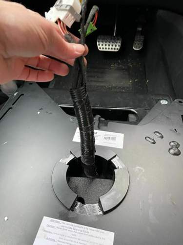

Musste die Kabel von der elektrischen Sitzverstellung heute crimpen damit das Kabel beim drehen des Sitzes nicht abreißt. Der weiße Stecker besteht aus 5 Kabeln. Ging wirklich problemlos, bis auf die Airbagmeldung, da ich gestern motiviert den Stecker gezogen hatte. Gibt es eigentlich eine Verkleidung für die vordere untere Seite , sieht nicht schön aus , wenn man gedreht hat und da drunter sehen kann. Fehler lasse ich Montag auslesen / löschen. Danke für die guten Tips und Bilder.

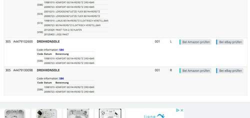

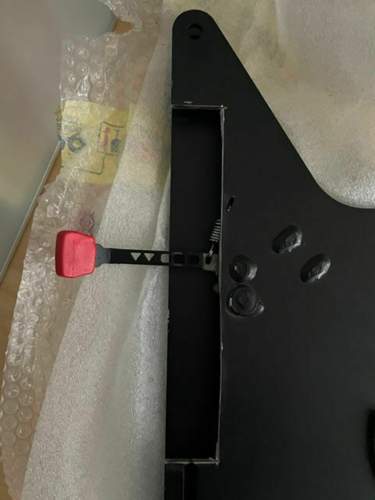

ich bin auch gerade dabei meine neue Anschaffung (220D lang, Bj 2017) Campingtauglich zu machen. Die Drehkonsolen von Presser sind ja nicht mehr alle (Beifahrerseite) im Lager. Frage: Sind diese unten anzusehenden die richtigen?
Was kosten die so ungefähr?
Ansonsten schau ich mich mal bei den Franzosen um. Wenn die Wackeln fänd ich allerdings nicht so doll - wenn der Preis im Original nicht so abgehoben ist, würde ich die bevorzugen.
Zum crimpen zwecks Verlängerung: Könntet ihr mal ein Foto der Verlängerung reinstellen? Ich denke, Wenn ich eh krimpe, dann kann ich auch gleich den Kabelstrumpf mit aufziehen, oder?
Drehkonsole
Habs jetzt gefunden: Die originalen von MB kosten etwas mehr als 800 Euro - falls sich die jemand gönnen will.

Nun ein paar Bilder zum einbau der Drehkonsole
V Bj. 2017 mit Soundsystem, elektrisch verstellbaren-, heizbaren-, Sitzen
1. Ich habe die Konsole an der Innenseite ausgespart damit der Sitz plan aufliegt.
2. Am Sitzt selbst hab ich das Steuergerät gedreht, damit die Kabellänge reicht
