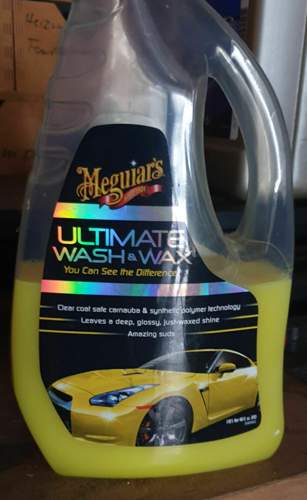

Das was ich jetzt mitbekommen habe ist das das Wasser zu stark auf der Scheibe hält. Ich hatte am Wochenende auf den Sensor Waschzusatz mit Hartwachs mit dem Finger aufgerieben und danach blank poliert. Gestern und heute früh war es Super
Themenstarteram 25. Januar 2021 um 15:25
Auch eben nach Hause Super. Versucht es auch mal. Wie lange das hält weiß ich noch nicht. Aber ist ja schnell gemacht. Anbei ein Foto von dem Zeugs.

Themenstarteram 25. Januar 2021 um 16:18
So jetzt aber
Waschmittel
Themenstarteram 25. Januar 2021 um 18:00
Übrigens der Tipp mit Scheibe reinigen von Opel hatte garnichts gebracht.
Mir ist eben mal was eingefallen. Wenn ich früher aus der Waschstraße kam ( auch mit Heißwachs) ging es ne kurze Zeit auch besser.
Also bin ich wahrscheinlich auf dem richtigen Weg.
