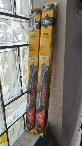

Fragen:
Wieviel Kilometer (bei Wischereinsatz) bist Du seit der letzten Versiegelung in etwa gefahren?
Welche Scheibenwischer (Beifahrerseite) nutzt Du aktuell?
Themenstarteram 27. März 2021 um 13:51
@SF-FFM schrieb am 27. März 2021 um 14:14:37 Uhr:
@haseh schrieb am 27. März 2021 um 13:39:55 Uhr:
So wieder ein Update.
Heute wieder meinen Sensor versiegelt. Es ging zwar noch aber es hätte besser sein können. Das ganze zweimal gemacht. Dauer ca. 5min. Natürlich nach polieren nicht vergessen
Anbei ein kleines Video.
https://youtu.be/VBiUfTGE1mo
Danke fürs Video!
Fragen:
Gute 4000 km gesamt mit Wischer habe ich nicht gemessen
SWF
