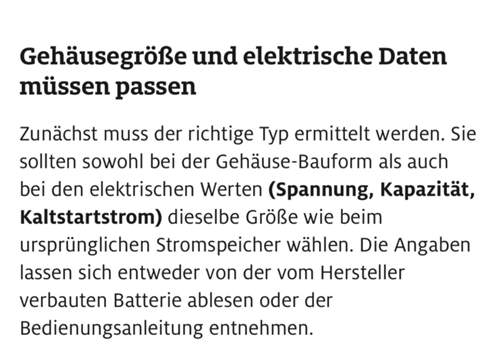

Weil der FOH die Erfahrung hat und allfällige weitere Fehlermeldungen löschen/interpretieren kann. Selbst oder die Freie wechseln einfach. Die Elektronik des Insignia ist leider diffizil. Ich hab grosses Vertrauen in meinen FOH und wollte eigentlich auch erst anderswo günstiger wechseln, aber gemäss FOH ist beim Insignia wichtig, dass die richtige Batterie eingebaut wird. Bisher dachte ich auch, dass einfach die Ah stimmen müssen aber anscheinend gibt es da noch weitere Merkmale die passen müssen, was ja auch der ADAC bestätigt.
Und da ich ungern Schäden an Elektronik oder ein verfrüht defekte Batterie riskieren will, zahle ich lieber vielleicht etwas mehr beim FOH
