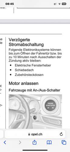

Wie sollen denn die Steuergeräte am "Leben" bleiben und von was sollen sie sich abmelden wenn die Batterie abgeklemmt ist? Da reicht 1 Minute sicher um die wenigen kapazitiven Elemente zu entladen.
Nein das ist eben nicht so das sich alles direkt abmeldet
Steht ja auch im verbotenen Buch, dass es zum Teil eine verzögerte Stromabschaltung von 10 Minuten gibt……
.jpg
Genau
Die 30 min waren ja auch nur genannt damit man sicher ist. Das alle Verbraucher stromlos sind

@Omegabesitzer schrieb am 12. Januar 2023 um 08:50:41 Uhr:
Ja, aber eben nur dann wenn die Batterie noch da ist. Klemme ich die ab hat es sich erledigt mit der verzögerten Abschaltung.

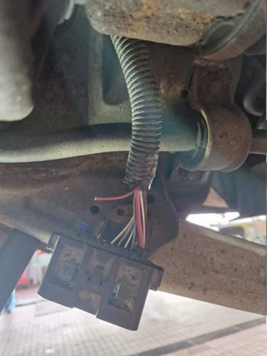

Scheinbar hat sich das Batterie Problem mit dem Problem im Bild kombiniert. Softwareseitig alles OK.
Ich hoffe das Problem ist damit nun final behoben.

@steve-pa schrieb am 12. Januar 2023 um 15:44:41 Uhr:
Kannst Du bitte konkret beschreiben, welches Kabel bzw. Stecker betroffen war.
Danke.
Das ist der Stecker am Steuerungsgerät Allrad Hinterachse. Auf der Bühne kann man den abziehen ohne etwas auszubauen.
Direkt am Stecker war ein Kabel am Ende/im Stecker korrodiert.
Ich würde sagen "Treffer, versenkt"....... 🙂
Hoffentlich ist das der einzige Stecker, der so aussieht.
