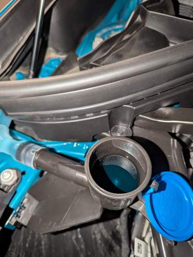

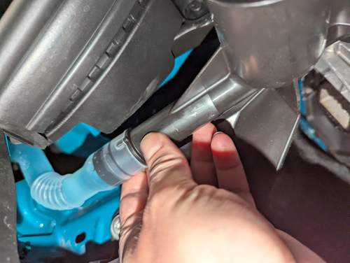

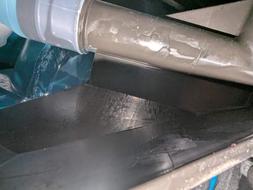

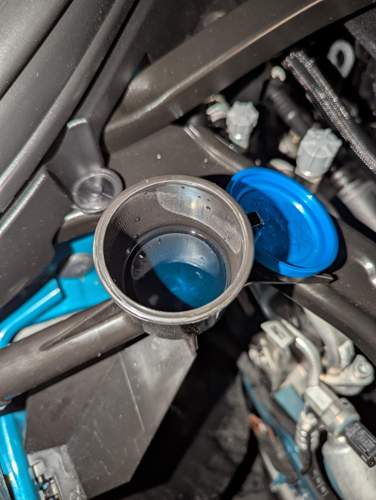

Hallo Zusammen, bis zum Wischwasser-Tank führen zwei Schläuche zum Einfülltrichter (siehe Fotos). Die Verbindung zwischen den Schläuchen vom Trichter und dem transparenten Schlauch ist jedoch nicht ganz dicht.
Ich habe bereits versucht, die Menge des Wischwassers zu reduzieren, aber da die Verbindung zwischen Tank und Trichter gerade verläuft, bleibt immer etwas Wasser in den Schläuchen stehen.
Habt ihr ähnliche Probleme gehabt und vielleicht eine Empfehlung für mich?

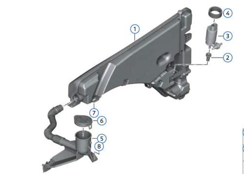

5- Befüllkanal 😉 ich gehe davon aus, das es überall ähnlich ist, einen O-Ring sehe ich nicht. Wenn müssen sie alles tauschen, ich würde denen mal auf den Zahn fühlen, was die gemacht haben, die Burschen. Wenn sie gepfuscht haben, dann eine Flasche Scheibenfrostschutz für den Winter, kostenlos. ✌️
Dachte, der dunkle Ring wäre eine Dichtung. Ist aber wohl nur durchscheinender dunkler Kunststoff.
Ohne Dichtungsring natürlich bescheiden.

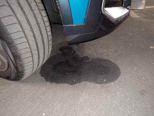

Habt ihr auch ständig Wischwasser im Schlauch wie ich? Und habt ihr ebenfalls so einen geraden Schlauch vom Einfüllstutzen bis zum Tank (siehe Bild)?
Ich habe BMW kontaktiert, und mein Servicepartner hat mich daraufhin zurückgerufen. Er meinte, dass es dafür aktuell keine Lösung gibt. Als ich erwähnte, dass sich im Motor-Talk-Forum niemand mit dem gleichen Problem gemeldet hat, sagte er nur, dass sich andere wohl nicht an ein paar Tropfen Wischwasser stören würden. (Ich habe dann gefragt, ob er sich die Fotos, die ich geschickt hatte, überhaupt angeschaut hat.)
Nach dem Gespräch vermute ich nun, dass der Wischwasserbehälter in meinem Fahrzeug so hoch verbaut ist, dass ständig Wasser in den Einfüllschlauch zurückläuft. Ich habe bereits einen Liter abgesaugt – trotzdem steht das Wasser immer noch bis oben im Schlauch. Er bot anschließend an, noch einmal nachzuschauen, ob man den Behälter eventuell etwas tiefer montieren kann.

Man könnte auch die Verbindung abziehen, z.B. einen Luftballon aufschneiden, den dann um das schwarzeTeil wickeln, und dann das helle Teil drauf schieben.
Oder etwas Silikon etc drum herum anbringen...
Das muß doch dicht zu kriegen sein, wenn es aus der genannten Stelle austritt...
Provisorisch ein Dichtband oder ähnliches drauf eine Metallschelle und die solle es richten.
Wenn sie es nicht schaffen oder es dir zu blöd wird, würde ich versuchen, einen passenden Dichtungsring in die Kerbe zu setzen und dann den Schlauch wieder darüber ziehen.

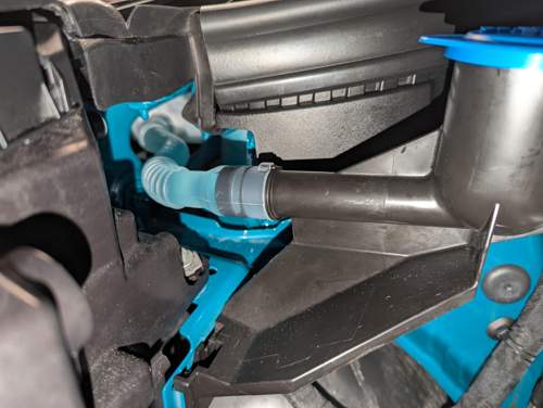

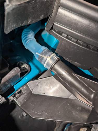

Endlich ist das Problem gelöst – nachdem der Trichter und der transparente Schlauch ausgetauscht wurden.

Nach diesem Schock bin ich persönlich zur Filiale gefahren und habe mit dem Filialleiter gesprochen. Ich habe den gesamten Vorgang nochmals erklärt und darum gebeten, einen Vergleich mit einem anderen X1 zu machen – obwohl man mir am Telefon bereits sagte, es sei kein anderer X1 verfügbar. Der Filialleiter hat dann doch selbst verglichen und festgestellt, dass die Verbindung zwischen Trichter und Schlauch bei meinem Fahrzeug nicht richtig saß. Daraufhin wurde ich gebeten, das Auto noch einmal dort zu lassen, um den Austausch vorzunehmen.
Am Ende wurde das Teil dann doch auf Neuwagengarantie getauscht. Es scheint also, dass der erste Servicepartner (Automag in der Landsberger Straße) den Schlauch gar nicht gewechselt hat, sondern dies lediglich auf dem Papier vermerkt wurde.
