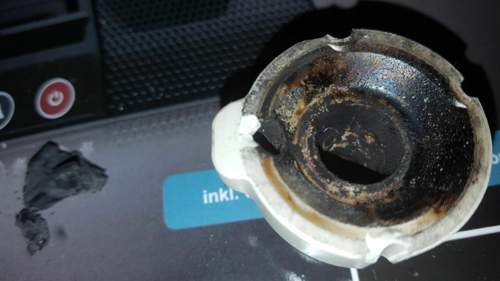

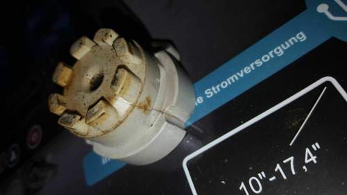

Die Zusatzwasserpumpe wurde letztes Jahr getauscht. Und sie surrt auch...Habe jetzt mal die Sh zerlegt und reinige mal..

also die Standheizung sah von innen noch recht frisch aus. Habe Sie komplett mit Bremsreiniger gereinigt und neu abgedichtet.
Die Glühkerze sah ebenfalls von außen noch gut aus. Ich baue sie mal morgen Mittag nochmal ein und schaue mal, ob es wieder funktioniert.

habe die SH eben wieder eingebaut!
Ich habe 2-3 mal die SH gestartet. Er hat etwas gebraucht weil er wieder Diesel aus der Minileitung ziehen musste. Zuerst kam nur weißer Rauch. Ab dem 3. Start ist er dann angesprungen und lief 30 Minuten fleißig durch.
Er läuft auch viel ruhiger und nicht mehr so hektig wie vorher.

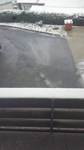

Heute hat er nach kurzer fahrt ziemlich geraucht und gestunken...und im stand war dann eine blau-schimmernde Flüssigkeit links vorn...wird wohl was undicht sein :/
Aber bei dem wetter will ich jetzt nix reparieren :/
