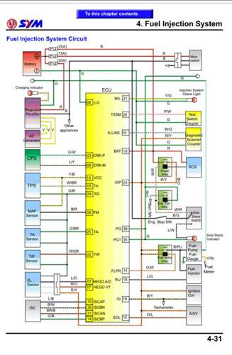

habe mit meiner TGB Bellavita ein Startproblem und bin bei Hilfesuche über dieses Thema gestolpert.
vlt hat jemand dieselbe Erfahrung samt Lösung gemacht?
Habe heuer eine TGB Bellavita BJ 2014 mit nur 1.700km gekauft.
Von Anfang an, hatte sie hin und wieder Startproblem, nichts dabei gedacht, weil nach einem 2. oder 3. Startversuch ist sie angesprungen.
Nun hat es sich aber gefestigt, dass sie so ca. bei jedem 5-7 Startversuch nicht beim ersten mal anspringt. Ohne irgendein Zutun (als kein Wackeln am Zündschloss, am Seitenstender,..) springt sie weniger Sekunden später an, mal beim 2. mal beim 5. Startversuch.
Wenn sie nicht anspringt, dann schaltet definitiv das Benzinpumpenrelais nicht und die Benzinpumpe startet nicht (man hört kein Surren der Pumpe), was zur Folge hat, dass der Anlasser dreht, aber wohl mangels Benzinzufuhr, nicht anspringt.
- Batterie ist überprüft (und es ist ja nicht so, dass man beim Anlasser hören würde, dass die Batterie schwach ist, es kommt ja schon davor das Surren der Pumpe nicht)
- Seitenständerschalter hab ich auch schon zerlegt gehabt, keinerlei Korrosion oder Schmutz.
Ev. das Zündschloss?
Aber ich habe schon probiert zw. den Startversuchen an allen möglichen Stellen zu wackeln (um ev. einen Wackelkontakt zu finden, den Fehler zu lokalisieren) - nichts. Auch Umgekehrt, ganz bewußt nirgendwo gewackelt, nicht am Seitenstände, nich am Zündschloss - trotzdem springt sie dann irgenwann wieder an.
Da der Fehler eben nicht dauerhaft ist und nicht einschätzbar ist, wie lange/wie oft er dann wieder nicht auftritt, ist es halt schwierig den fehlerhaften Teil zu finden.
Auf verdacht einen nach dem anderen zu tauschen ist auch blöd - ist dann sicherlich der allerletzte Teil den man tauscht... ;-)
Hab auch schon das Benzinpumpenrelais ausgebaut gehabt und zigmal getestet, hat immer geschaltet.
Ich fürchte, dass die Steuereinheit (ECU ?) eine Defekt hat, aber da die auch einige 100 EUR kostet, will ich die nicht nur auf verdacht tauschen?
UND - der Roller ging auch schon 2mal während der Fahrt aus.
Meine Hoffnung wäre ja trotzdem das Relais. Weiß jemand ob während der Fahrt, die Pumpe auch läuft bzw. das Relais hin und wieder schaltet?
Ich denke ich werde das Relais mal tauschen, ist ja nicht so teuer.
Oder hat jemand diese Erfahrung auch gemacht und das Problem gefunden, oder sonst irgendwelche weiteren Ideen?
Vielen Dank und schöne Grüße
Wolfi
Hallo Wolfi,
einem Namensvetter muß ich selbstverständlich helfen. 🙂
Du hast ja bereits gute Vorarbeit geleistet und das Anspringproblem mit der fehlenden Pumpenaktivität in Verbindung gebracht. Das Kraftstoffpumpenrelais wird durch die ECU angesteuert, sobald die Zündung eingeschaltet wird; nach einigen Sekunden unterbricht die ECU dann die Ansteuerung des Relais, sofern der Anlasser nicht innerhalb dieser kurzen Zeitspanne betätigt wird.
Zu deiner oben gestellten Frage nach der Dauer Kraftstoffpumpenaktivität: Bei laufendem Motor - übrigens auch schon während der Anlasser den Motor durchdreht - läuft die Benzinpumpe konstant, bis die Zündung ausgeschaltet wird.
Die Pumpleistung wird nicht durch ein-/ausschalten getaktet, wie du es vielleicht erwartet hast. Der Druckregler sitzt gemeinsam mit der Kraftstoffpumpe innerhalb des Tanks und läßt den zuviel gefördeten Kraftstoff direkt wieder in den Tank zurückfließen.
Gruß Wolfi
Nachtrag: Schau' dir mal das Schaltschema im Anhang durch. Falls du Fragen dazu hast, z.B. was der 'ROS' ist oder ähnliches, einfach wieder melden.
Schaltschema Einspritzung
Hallo wolfi,
Danke dir.
d.h. aber auch wenn die Pumpe ständig lauft, dass das Relais dann nicht mehr schaltet. Das schaltet nur einmal bei Zündung.
d.h. weiters, dass das Relais NICHT schuld sein kann, dass sie während der Fahrt 2 mal abgestorben ist, oder?
oder ist das Relais dann ständig geschlossen und kann durchaus auch für das Problem während dem Fahren sein?
Ich hoffe halt echt, dass es nicht die Steuereinheit ist, die rumspinnt.
Vielen Dank!
