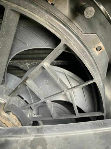

So liebe Freunde des gepflegten 3 er BMW,
ich habe neuer Erkenntnisse. Anbei das Foto vom Lüfter. Ich habe den Thermoschalter rechts vom Kühler mal gebrückt mit folgendem Ergebnis:
- Die langsame Stufe geht
- bei der schnellen Stufe klackt zwar das Relais, Spannung wird auch geschaltet, jedoch bewegt sich der Lüfter nicht
- und: er läuft scheinbar auf der Stufe 1 verkehrt rum, und zwar dreht er wenn ich aus der PErspektive vom Foto durch die Niere schau gegen den Uhrzeigersinn. Bedeutet, die Luft wird vom kondensator weg geblasen
Warum das so ist hab ich noch nicht raus finden können, werde im nächsten Schritt Plus und Minus mal direkt an den Lüfter legen. Entweder ist der defekt oder es ist was an der Verkebalung falsch.
Bitte schaut nochmal zur Sicherheit, ob er wirkllich auis der PErspektive mit dem uhrzeigersinn drehen müsste.
Denn wenn er wirklich falsch rum dreht dann vermute ich bekommt das System Überdruck und dann schaltet natürlich bei > 30 bar der Drucksensor den kompi ab
ielen Dank und Gruss Jörg
Luefter
... oder ist der evtl falsch rum rein gebaut?
Sorry für die vielen Posts. Hab grad mal mit Bildern aus dem Web verglichen. Die Blindpese hat den Lüfter verkehrt rum rein gebaut. Oh mann mann mann..... Schaut bitte mal ob ihr das bestätigen könnt.
LG Jörg
Wenn du das Bild von vorn durch die Niere geknipst hast kann ich dir das bestätigen,das der Depp das Ding verkehrt herum reingelegt hat.....denn verschraubt is der nicht.....
Dann wird er garantiert auch am anderen Ende falsch angeschlossen sein,weshalb die zweite Stufe ned läuft,weils n Kurzschluß gibt.....
War ja n echter Profi..... 🙄
Wenn du das mit Rechnung hast,dann reklamier das und hau dem auf die Flossen,das es brennt und Striemen gibt....der soll sich das in Erinnerung behalten,das er da Mist gemacht und auch noch Geld dafür verlangt hat....
Greetz
Cap
Hab mittlerweile raus gefunden dass das der Lüfter für nen 4 Zylinder ist. Muss mir einen passenden Gebrauchten besorgen. Leider war das Ganze privat vom Privatmann. Werd mal mit meinem Hofanwalt sprechen aber das dürfte schwer werden

Das dachte ich heute früh auch. Prüf grad sicherheitshalber den ganzen Klimakabelbaum durch bis jetzt passt alles muss nur noch die 3 Anschlüsse zur DME durch klingeln ob alles richtig gepinnt ist. Ich berichte wie’s ist wenn der richtige Lüfter dran ist der auch richtig rum dreht
so, ein kleines Update. Ein passender gebrauchter Klimalüfter ist verbaut, Expansionsventil getauscht und auch der undichte Klimakompressor ist gewechselt. Klima nun auch mit den korrekten 825 Gramm (Flachrohrkondensator ist verbaut) befüllt. Am Kabelbaum hat alles gestimmt. Kumpel hat in der Werkstatt nach Feierabend kräftig Überstunden gemacht und alles privat für mich verbaut.
