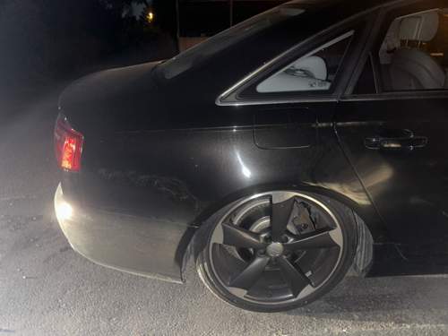

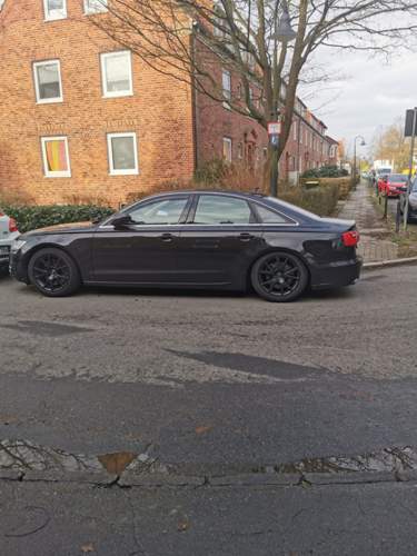

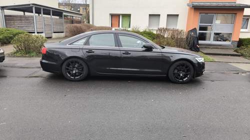

Liebe Comunity ich hab seit kurzem folgendes Problem..
A6 2011 3.0Tdi 235k gelaufen ..
Luftfahrwerk sinkt über Nacht fast jedesmal ab...
Sobald die Fahrertür geöffnet wird oder beim fahren ist es immer oben..
Hoch oder runter fahren geht auch problemlos..
Keinerlei Fehlermeldung im fis oder steuergerät.
Keinerlei tieferlegungsaktionen durchgeführt..
Ich bitte hiermit um Hilfe und wie ich am besten vorgehen sollte.

Zuerst mal die Bälge auf Dichtigjeit prüfen, wenn da alles klar ist, gehts am Ventilblock weiter.

Da ist etwas undicht. Oder ein Ventil schließt nicht.
