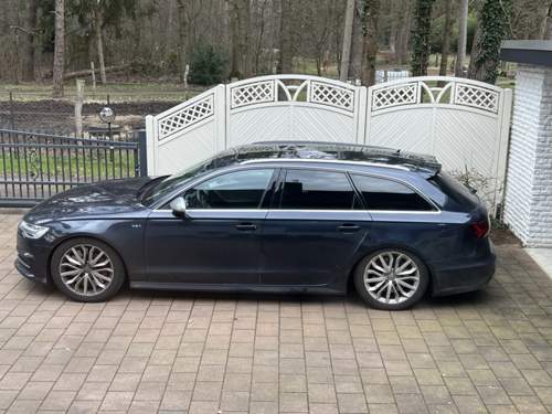

Hallo zusammen, seit kurzem spinnt bei mir die Luftfederung und weitere Systeme wie ACC & Lane Assist schalten sich dann auch aus. nach einem Neustart funktionieren diese dann für eine unbestimmte Zeit wieder. Der Fehler kommt mal 3 Tage nicht und dann aber an einem Tag mehrmals.
Im Anhang habe ich ein VCDS Log.
Hoffe hier kennt einer das Problem.

Bin heute mit dem tief hängenden Auto zu Audi gefahren. Unterwegs ging die Fehlermeldung weg. Als ich da war, war wieder alles in Ordnung, er ließ sich hochfahren, absenken, usw. als wenn nie was gewesen wäre.
Der Servicemann bei Audi hat eine Aktion gefunden, zu der meine Fehlermeldungen passen.
Ein Kabel zum Kompressor kann beschädigt sein, evtl auch der Stecker. Das würde einen einfachen Wackelkontakt erklären. Und die defekte 40A-Sicherung! Rep-Satz ist bestellt, kostet mit Einbau ca. 500,-€. Ärgerlich nach Garantieablauf letzten Oktober aber besser als sonst was für Defekte! Morgen Nachmittag kann ich ihn wieder abholen! :-)
