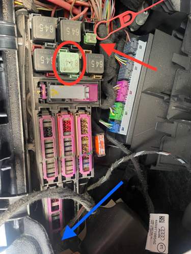

Kann mir vielleicht jemand sagen wo ich im A6 Facelift das Relais und die Sicherung für den Kompressor finde?
Hier unter der Klappe rechts vom Kofferraum, Relais im Oval, 40A Sicherung roter Pfeil, 5 A Sicherung für das Steuergerät in der Ecke auf Platz 1 blauer Pfeil
.jpg
Super vielen Dank.
