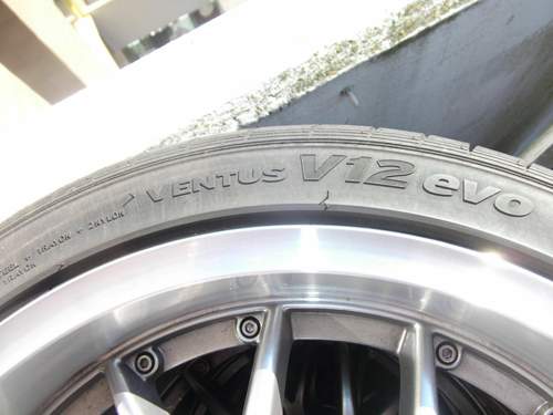

Servus,hatte auch Hankook non RFT als Mischbereifung mit 18er auf meinen alten 325iA 2006er E90 drauf und muß sagen nie wieder!Die ersten 2000 Kilometer waren super aber danach rutschten die reifen nur,haftung war für nen Arsch obwohl das Profil super aussah wie neu,aber nur das!
Bin dann auf die Good years anfang 2012 umgestiegen und seitdem nie wieder probleme mit rutschen 🙂
Und ich werde sie auch nicht wechseln 🙂

Du hattest ja auch noch den alten Hankook V12 EVO.
